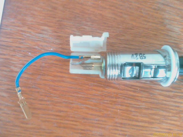

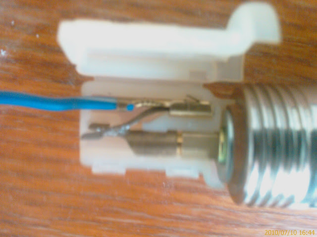

Tak po stale castejsom stave bez ohna, s vybytou navigaciou a mobilom som sa rozhodol ze opravim zapalovac... tak som zobral multimeter, srobovak a hura do toho... Samotna oprava asi 30 minut aj so zistovanim zavady a rozoberanim stredoveho panelu. Ale preco som vlastne zalozil tuto temu...
ostal som v uzase ako komplikovane vyriesili nasi krasni sikmooki inzinieri pripojenie zapalovaca do elektriky. pozri foto. ide konektor ktory sa pripaja na pliesok a ten pliesok je naletovany na koncovku zapalovaca (ten pliesok bol odtrhnuty). ak niekto rozumie preco to takto skomplikovali nech napise. mne to pripada ako ucelove vytvorenie poruchoveho miesta pre servis.
