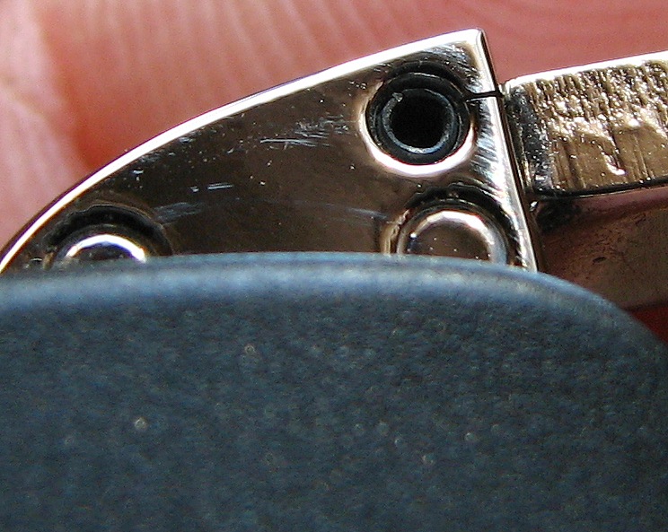

Máme i 30 CW z Nošovic. Problém máme s klíčema ( s dálkovým ovládáním, vyklápěcí). První, který jme používali už prasknul úplně a druhý už má mikrotrhlinku v tělese kloubu v místě kde je zastrčená trubička-čep. Bylo nám řečeno, že jsme lempli, který neuměj zacházet s klíčem...!!! A že jsme s touto závadou jediní na světě. A že to není na reklamaci a tudíž za 3.500,- No tak jsem to slepil Loctitem a zatím to drží, teda ale nepoužíváme ho... to by mě zajímalo, jestli jsme fakt jediní na světě...

- praslina, kterou to začíná
- klíč od Hyundaje.jpg (162.71 KiB) Zobrazeno 5834 x

To si neumim predstavit, co s tim klicem delate. Ja si s klicem jen tak vystreluju skoro kazdej den a nic mu neni. Klice jsou podle me vsechny z jedne serie a podobnou zavadu by mel i nekdo jiny, i u jine znacky. To jste asi vazne prvni...

To muze byt jedna ze situaci, kdy to praskne, ale i tak je to kumst. Aby volant povolil, je treba lehce tlacit na klicek, aby se posunul do polohy ON a zaroven se snazit rozpohybovat volantem. Pokud zena tlaci hodne na klice, coz je asi nejpravdepodobnejsi varianta, pak znas uz odpoved na otazku.
Bude to odeme uz asi klise, ale za tohle Hyundai skutece nemuze, protoze rozlomit tu masu kovu da opravdu praci.

Jo, masa... Zaprvé je to nějakej stříkanej hliník, kterej se chová jako litina, tedy je křehkej... Ten lom vypadal fakt jako litina. A za druhý, v inkriminovaném místě není materiálu ani milimetr... Jako vůbec jsem teda nepochopil, proč tu trubičku-čep narvali do toho nejtenčího místa, když to klidně mohli vrazit dolů. A vůbec teda tenhle způsob spojení železné placky s hliníkovým kloubkem je asi dost konstrukčně nepovedenej... Osobně bych to asi vůbec nesklápěl. Tím by se ta tlustá část zmenšila a už by to byl skoro normální klíček jako mechanickej. A on by se taky vešel do kapsy, co si budem povídat. Je to jen zbytečná hračička se zcela fatálním vlivem na funkčnost auta, pokud se podaří ji rozbít. Trochu to připomíná případy, kdy formule 1 nedojede kvůli upadnutí nějakýho víčka za tři kačky...

Tuhle variantu klicku pouziva spousta vyrobcu, vymenou za jinej neoriginalni vystrelovak by sis asi nepomohl. Spis to zkusit bez nasili.

Pánové, zkuste se na svý klíče podívat lupou z obou stran. Mám 2 klíče, jeden je doma a startoval jsem s ním snad 2x a oba jsou prasklý. A ten, co nepoužívám a je jako rezerva doma má na sobě stopy jakoby od nástroje, kterým do toho otvoru dávali tu trubičku, na konci je dokonce odranej lak z ní. Takže to nebude rukama, určitě ne mýma.

Harde, kdybych to neměl na klíčku, kterej je od počátku doma a se kterým se startovalo jen jednou, pro kontrolu, jestli funguje, tak možná.Hardcam píše:Ja jsem nazoru, ze vystrelovaci klicek znici jenom strevo. Nekdo to zase svede na material.
Podívej se na něj. Mám 2 klíče, u obou to vypadá úplně stejně.
Ta horní rýha je prasklina, tak dolní je evidentní poškození nástrojem, kterej tam rval tu trubičku. Je to hladké, vpravo je ještě otřep, jak to do toho zajelo.
Pro porovnání druhý klíč:
Stejná prasklina, stejná rýcha a dokonce je i na tom kroužku. To už snad nebudeš tvrdit, že to není z výroby. Prasknout to člověk může, ale rýhu i do kroužku neudělá.

Z fotek poznam prd. Snad jedina moznost je, ze ve slevarne hliniku byli vsichni v lihu...
