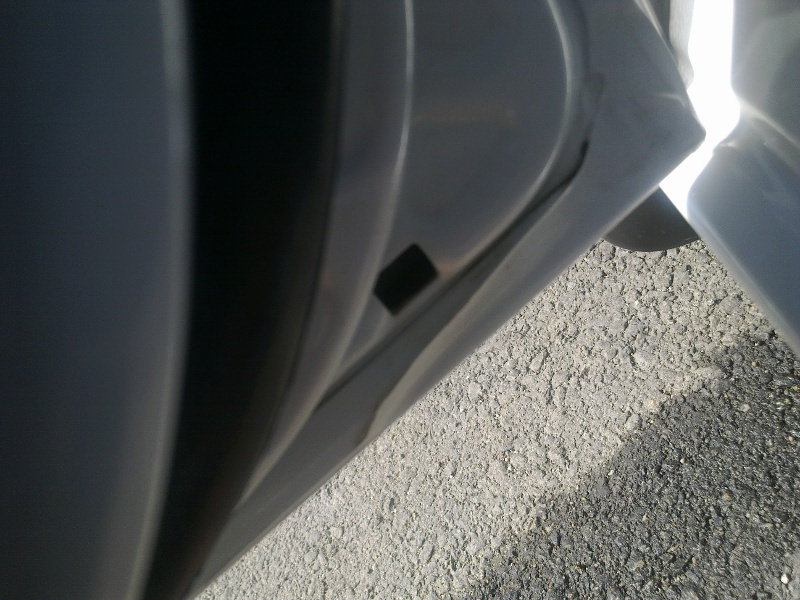

Zdravim,
pri umyvani som si vysimol ze zo v prednom rohu dveri (viditelne zvnutra) su na 3 zo 4roch dveri medzery ktore na novom kuse auta nie su ..navyse pri dazdi je v tej casti dveri vlhko - takze hrdza bude asi iba otazkou casu .. vraj tam ma byt nejaky tmel .. tak neviem .. ma niekto podobry problem ? Je tam naozaj iba tmel, alebo je to roztvarajuci sa zvar ??? budem vdacny za kazdy nazor ci postreh ..

mal by to byt tmel, karosarske diely sa totiz zvaraju bodovo a keby aj nie tak takto hladko roztvaratelny zvar si neviem ani predstavit. Po okrajoch dveri su falce od plechov, ako sa zahybaju. Tie sa zvaria bodovo a pravdepodobne nejakym strojom tam nanasaju nejaky druh tmelu aby sa tam nedostavala vlhkost. Ked do toho skusit zatlacit nechtom tak pocitis ze je to maksie a cize to nemoze byt zvar. Ja to mam na svojom podobne ako ty.

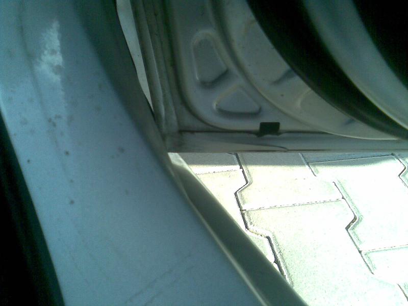

neviem akou zmenou prešli nošovické dvere (ja mám na korei aj prelisy, ale vyzerá to, akoby to nebolo zapertlované.

no presne tak ako to ma alarm to mam aj ja na dverach

Tyto "díry" jsou na dveřích schválně, jsou pro odvod vody pří velkých deštích

No tak me chybel tmel ve svaru kolem patych dveri. Byla tam dirka, tak jsem to zalepil. Tmel po lakem toho svaru byl jeste mekkej a na jednom miste proste chybel. Ale je mozny, ze tam nebyla dira az nekam mezi plechy, mozna to chybelo jenom na povrchu. Kazdopadne jsem mohl v te dirce videt primo plech.

ono mne to nepride ako naschval .. a rovnako to neprislo ani servisu .. odfotili to a caka sa co na to Hyundai .. ta voda nema kam z tej medzery odtekat ..
