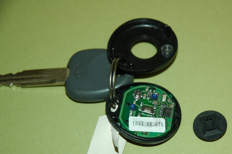

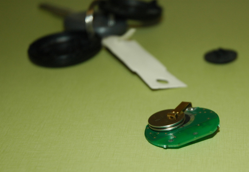

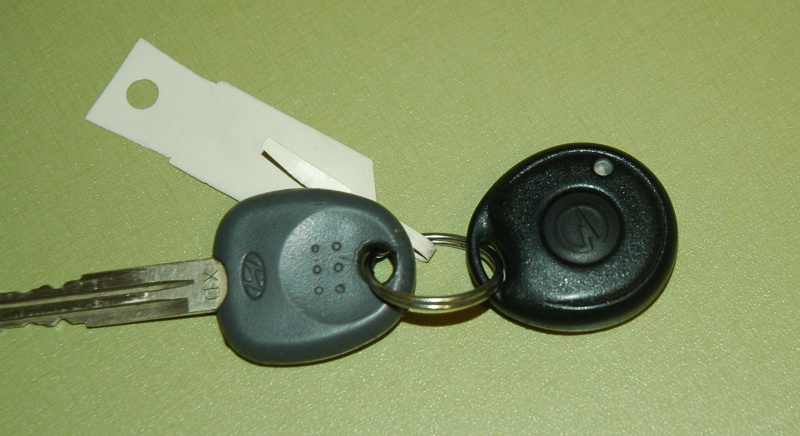

Tak tu jsou fotky ...
Jestli mi řeknete, že nějakej šmoula měnil baterky a misto jedne velke dal 2 male, tak mu pojedu urazit ruce
Jsou to baterky CR1616
- DSC_6332.JPG (118.57 KiB) Zobrazeno 3340 x
- DSC_6328.JPG (149.54 KiB) Zobrazeno 3340 x
- DSC_6326.JPG (168.77 KiB) Zobrazeno 3340 x

Vsechny ovladace
neznam, ale uz jsem jich nekolik videl a myslim si, ze tohle neni origo. To mozna vysvetluje, proc dve baterky a jinej typ.
