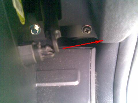

1)pružne podpáčiť plastový držiak.
2)Ťahať smerom k sebe. Pozor, schránka nesmie byť naplno vyklopená, treba ju trochu pri privrieť.
3)Trochu to cvakne, potom sa dá držiak vybrať. Treba dať pozor na dorazovú gumu, niekedy sa vzprieči.

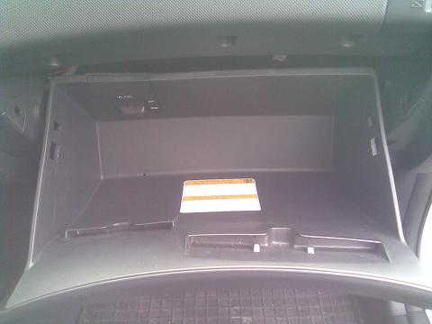

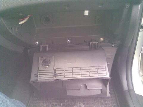

Alarm: 6)Vyklopená schránka. Na úplné odmontovanie asi vytiahnuť pánty Nepotreboval som.

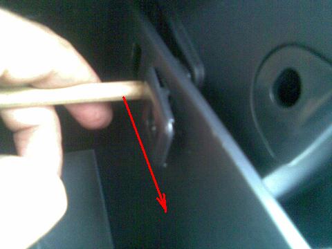

4)Po odstánení oboch držiakov sa skrinka trochu vyklopí.

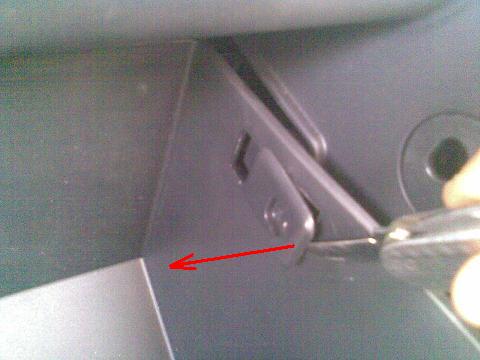

5) Drží ju tlmič na pravej strane. Vytiahnuť v smere šípky. Oko tlmiča je z tvrdej gumy.
6)Vyklopená schránka. Na úplné odmontovanie asi vytiahnuť pánty :?: Nepotreboval som.
