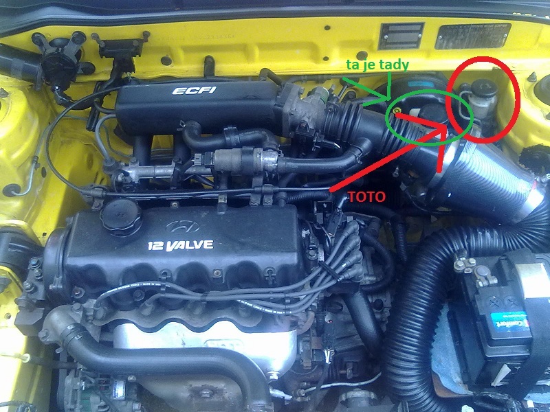

Zdar, nevíte náhodou někdo co je to za nádobku, viz níže obrázek?
Nejsem si jistý ale myslím že je to spojka?
a popřípadě co tam mám nalít je to nějáký vyschlý. :-k
(vím je to třeba hloupá otázka, měl bych to asi vědět ale fakt nevím :? :) )

nema tam byt kvapalina do serva??

neni na uzavere neajaky obrazok??

Ano,nádržka spojkové kapaliny

da, posilovac spojky, brzdofka :)

tak tam teda mám nalít tu brzdovou kapalinu?, nebo je nějáká spešl kapalina.
jo a na víčku nic není:(

Brzdovu kvapalinu tam nalej, menene pred 3tyzdnami ... Najlepsie by bolo ju nielen doliat ale aj celkom vymenit, len to potom samozrejme odvzdusni

No myslym ze menit nemusim, v nadobce neni nic :-$ a jestli je neco v odehu nebo proste tam v tich hadickach jako ze asi urcite jo tak uvidim jestli to vymenim,vcera jsem vymenil olej s olejovym filtrem a palivovy filtr, tak bych mohl asi rovnou i tohle:) joa vsem dekuju. :!:

Vymenil by som ju celu, nevies aka trieda brzdovky tam bola predtym pokial si ju nemenil sam a ak nemas v nadrzke uz nic je dost mozne ze uz mas v okruhu vzduch a spojka nedokaze vytlacit dostatocne kvapalinu.

Tak toho bych se až tak nebál,určitě tam byla DOT 3 nebo DOT 4 které jsou navzájem mísitelné.Ovšem další, a což je velice důležité zda nedošlo k zavzdušnění systému

Pokial mu funguje spojka tak asi nie... V tom pripade by pisal, nemam tam kvapalinu a nejde mi spojka....
Odporucam doliat a nasledne odvzdusnit s dakym kamosom... Odvzdusnuje sa to ako brzdy..

Tet jsem přijel z práce a spojka je uplně bez závady :wink: asi to jenom doleju.
ale je divný že tak jako ta kapalina zmizela :-k

Ona se asi nevypařila a proto hledej
