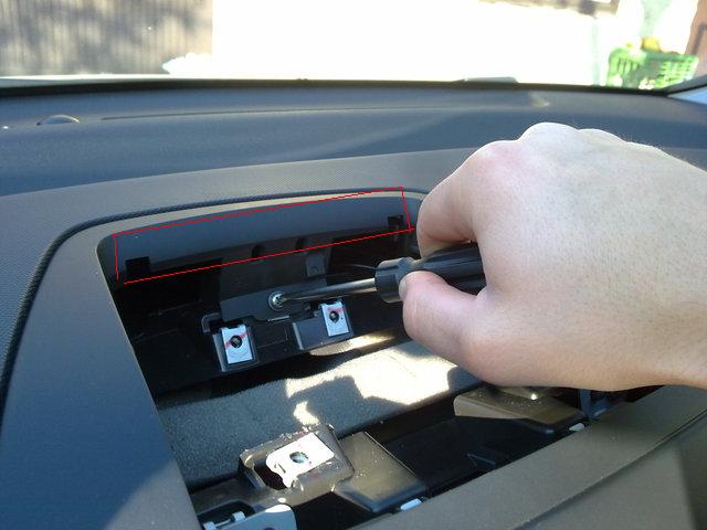

krok c. 3 : Povolime skrutku panela
krok c. 4 : Pretocime srobovak z krizoveho na plochy. Vtlacime ho do spodnej medzeri medzi panelom a spodnou schrankou. Nasledne panel opatrne podpacujeme, pokym nevyskoci zo zapadiek

Jen pro doplnění, Nošovické verze mají záslepku nahoře přišroubovanou zespoda k tomu středovému panelu,demontáž panelu je stejná,jen se vynechá začátek návodu s vyndáním horní schránky a šroubu pod ní,ten u Nošovické chybí. Takže jen podpáčením pod panelem topení a pak tahem vycvakávat.... Ty čudly docela fest drží,tak opatrně na panel i na ruce :wink: Jako pomocník je dobrá třeba škrabka na okna...

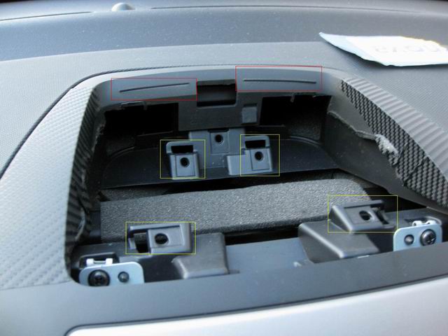

Podľa návodu, ktorý som tu niekde našiel, som vymenil nošovickú puklicu za odkladaciu schránku. Síce bolo treba rezať na viac miestach ako uvádzajú návody, to by ale nebol najväčší problém. Schránka do panelu pasuje, avšak pri otváraní fest drhne. Skúmal som príčinu a podľa všetkého sú problémom 2 výstupky, ktoré sa nachádzajú v hornej časti nošovickej verzie panela. Na fotkách to je zreteľne vidieť.
Má niekto podobné skúsenosti po dodatočnej montáži schránky ?

A problém so zasekávaním veka pri otváraní schránky je vyriešený, skutočne treba zbrúsiť výstupky v zadnej časti panela. A nakoľko to je pri otvorení schránky vidieť, bude to veľmi príjemná práca...

dobre sa pozri na fotky, kórejská verzia má hornú časť (kde sú pánty schránky) hladkú, nošovická tam má 2 niekoľkocentimetrové výstupky, ktoré treba zbrúsiť. Inak sa dvierka pri otváraní schránky na začiatku zaseknú a treba ich otvoriť miernym násilím.

Netreba nutne odsrobovavat sroby v odkladacej schranke. Ale pomoze to, pretoze po vybrati tej schranky sa da zvnutra vytlacat panel von. Cely panel radia je len nacvaknuty. A drzi naozaj pevne. Mal som co robit, aby som ho dostal von. A ako pise robotron, pri dorabani hornej odkladacej schranky je treba zbrusit tie dva vystupky, aby schranka pri otvarani nedrhla.
