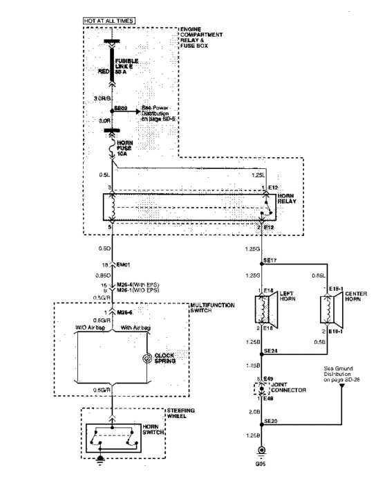

Čau lidi potřebuji elektrické schéma zapojení klaksonu protože už asi rok mi netroubý a já si myslel že to je kroužkem pod volantem protože mi klakson troubý když ho dám na plus tak jsem myslel že je tam zavada ale ted jsem zjistil že kroužek je OK :) takže hledám schéma abych si byl jist a věděl kde hledat v kabeláži nejspíš probém....

no tak jsem zjistil že klakson se spíná na kostru ....ale to bych musel mít stalý 12v na nějakým drátu (ze dvou) na klaksonu a tam není....a pokud to je tím že není seplý klakson na volantě...no brácha je elktrikář tak se na to koukne...ale chtěl vidět schéma zapojení a tak jsem se koukal na forum a nic moc jsem nenašel než ....kup si příručku za 200kč.....stáhni si to z originální stránky hyundai a podobně....a já jsem chtěl nějaký soubor jenom stáhnout...no uvidím až přijede ESX z práze ze slovenska co má 4oko....tak by to měl mít :)

Problém je asi v tom, že to plus tam neni, ak volant uzemňuje.Odpojil by som konektory z klaksonu, dal žiarovku na plus z aku a priložil jeden z drôtov klaksonu a zatrúbil, a potom druhý a zatrúbil.Nemáš čo pokaziť, lebo ak by si trafil plus s plusom, nič sa nestane, ani mínus s mínusom(rovnaký potenciál).Drôt, ktorý zatrúbil, je ten vadný a treba ísť "po ňom". Určite, ak je niekde dovenené trvalé plus, ide cez poisku.....

no plus je veden tím zeleným drátem, minus je na volantové tyči - kostra.

To schéma by se mi taky hodilo :-)

mno lol za 2 minuty jsem to našel :-)
zapojení klaksonu
zapojení klaksonu

no tak to mi teda nekdo reknete proc to troubi porad vzdyt tam nic neni :-k
