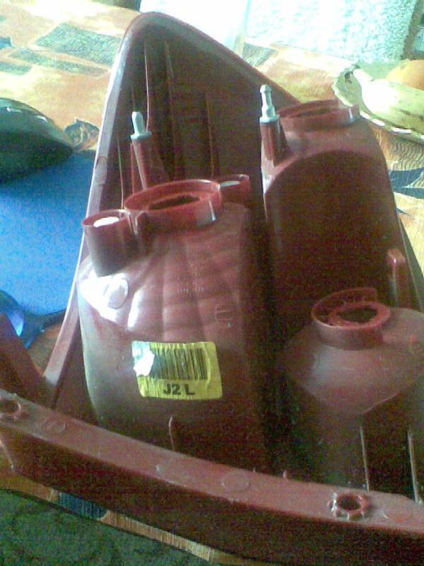

prdla mi koncova ziarovka+brzdova v lavom zadnom svetle. Ako sa do neho dostanem? Skusal som odsrobovat svetlo tymi dvomi srobmi, ale nejak tam este drzi, nechcem to zlomit. Nemam tu ani uzivatelsky navod ci by to tam bolo namalovane. Poradte prosim...

Drží to ješte na dvou plastových čepech v gumových průchodkách. Tahej rovně dozadu

Super, diky, uz je vymenene. Ziarovka je cela biela zvnutra, vlakna vyzeraju byt ok, doma si ju premeram. Este raz diky
