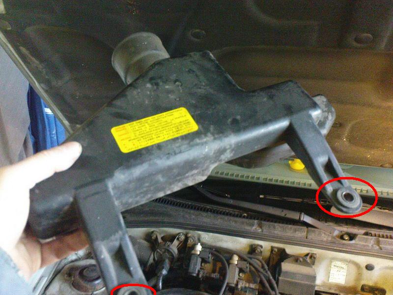

Tak vyřešeno autobaterií Varta Blue Dynamic, kód VT560408BD (pravá). Cena: 2052 s DPH s 5% slevou v Auto Kelly. Varta dělá i jinou 60Ah variantu: jedna nemá patky vůbec, druhá má 4 patky, ale výšku jen 175mm a to je málo, tato má 190mm a i to znamená na konci při montáži maloučko bojovat s kabely (ale dá se).
Postup:

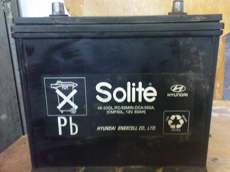

1) Tohle je ta stará atypická mrcha Solite 48-23GL:

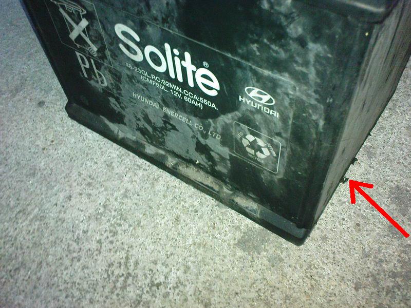

2) Má patky jen z přední a zadní strany, z boku ne:
3) Při demontáži staré baterie začneme sundáním prvního dílu sání do motoru, drží jen na dvou šroubek, klíč č.10:
