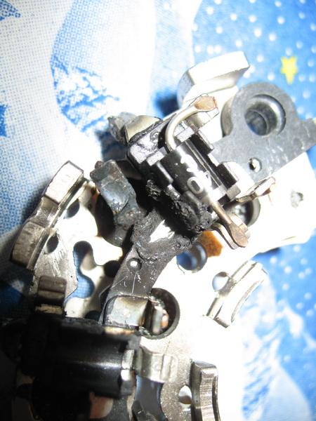

Tak se právě taky trápím s alternátorem. Diesel 92kW, ale asi jsou vsude stejne.. Postupne:
1. kontrolka dobijeni --> asi alternator, sel do servisu
vymenili diodovy mustek (stary byl zaoxidovany, rezavy, proste neco pamatoval)
po montazi noveho mustku vse vraceno do auta..
ujeto 20 km, mozna dve nebo tri startovani... znovu
2. znovu vymenen mustek (ten novy uz mel viditelne prepalenou cestu v plastu mezi diodama)
znovu po 20 km a cca druhem startovani po odjezdu od servisu.. mrtvola..
3. vymenen servis na alternator, z auta jsem jej vydelal sam, hodil do servisu, tam vymeni
mustek + voditka uhliku, namontoval do auta.. proud z alternatoru po nastartovani cca 20-30A
(mereno klestakem) nijak vyznamne se neprehrival.. nechal jsem ho vrcet cca 5-10 minut,
prosel jsem vsechny mozne pojistky, kabely.. zkrat jsem nikde nenasel..
auto sdelam ze zvedaku, vyjedu ven, po 20m smrad a zase nedobiji...
Na tom mustku odchazi furt to same misto. Vyjma toho uplne stareho, odejiteho starim...
Setkal se s tim nekdo, nejake napady?? Budu moc vdecny za jakekoli nakopnuti...

Tak jen potvrzuji řešení - po výměnách diodového můstku se vyměnil komplet alternátor a všechno zatím OK. Proč při testování byl altik OK a v aute hned vyhořel netuším. Poučení jasné - příště neopravovat, ale zrovna měnit.

Taky podobná závada na Trajet 2,7 6V.Altík jsem kupoval na vrakovišti hyundai v Úvalech u Prahy asi rok a půl zpět,cena 3000 kč.Vydržel asi 30tis. km,výměna diod a šlape dál(má dalších 20). :mrgreen:
To testování altíku mimo auto:ten altík byl při tom testování studený a proto byl ok.Na motoru se za jízdy ohřál(celý),vynutí se ohřálo,celý obal statoru se ohřál,vše se teplem roztáhlo a došlo ke zkratu statorového vynutí(závitový zkrat) #-o ,vyndaval jsem ten altík asi šestkrát #-o než jsme na to s klukama přišli :idea:
