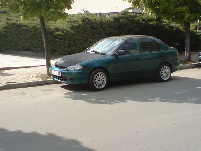

tak jsem nevydržel a kola jsou už na autě
, foto žádná sláva. Zatím v pohodě, ve čtyřech a bez problémů, doufám, že nebudu muset řešit nějaké dorazy na tlumiče.

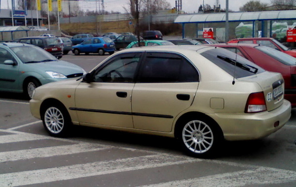

Tak trochu novinka
15" 7J ET33 195/50 R15 a funguje to...
