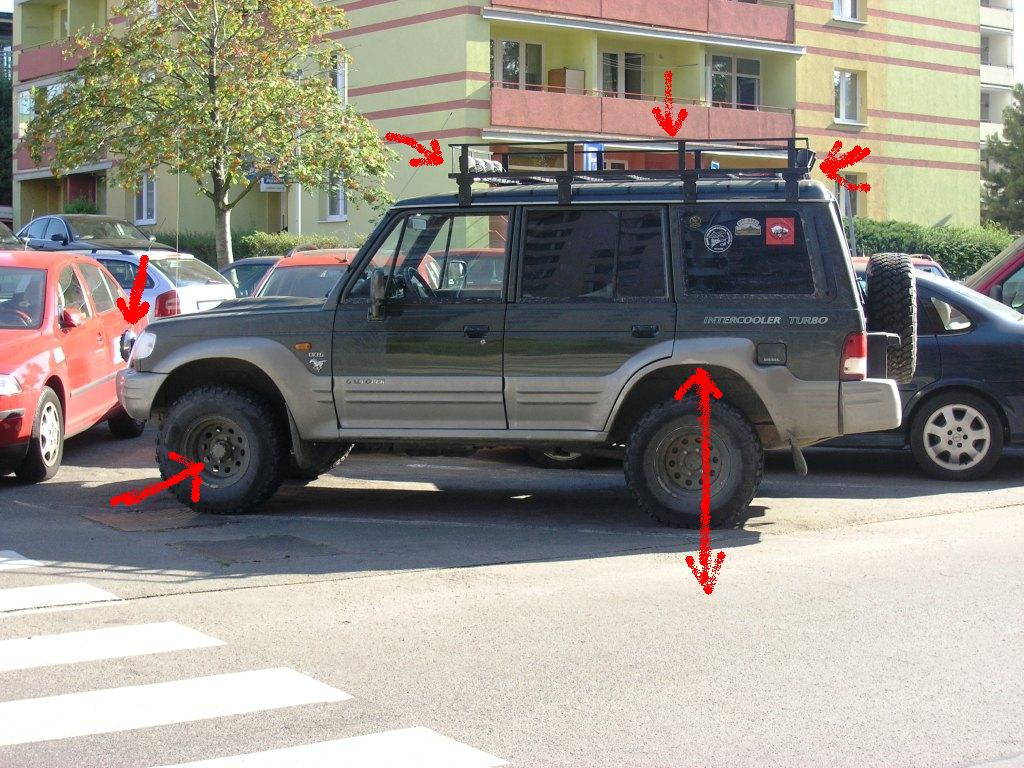

Sipek si nevsimej, vztahuji se k necemu jinemu, nechce se mi zmensovat jinou fotku aby to tohle forum vzalo
