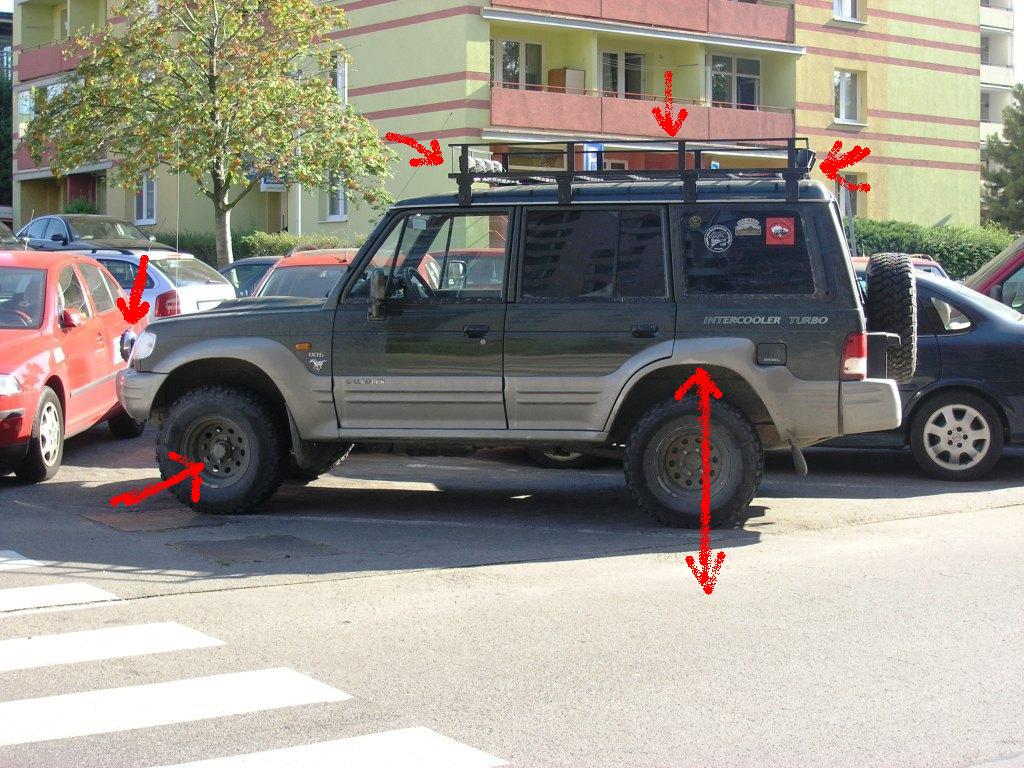

Zvedne se ti to o kousek, hlavne musis dodrzet na kratkeho z kratkeho, kdyz tam das z dlouheho, bude to moc, nevim podle avataru co zrovna mas ty. Mas skype nebo ICQ? pokud ano, dej mi do SZ kontakt
Ja na Galla daval IM, po pul roce to slo ven a dal jsem tam trola, vyhodil zadni stabik, prodlouzil brzdovou hadici (skoda 120 cca 90kc) a luxus
Sipek si nevsimej, vztahuji se k necemu jinemu, nechce se mi zmensovat jinou fotku aby to tohle forum vzalo
