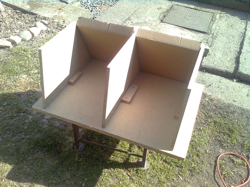

No dnes šly hezky zadní sedačky ven a místo nich tam přibude jedna malinká hrací skříňka :D/
Zítra ji už doufám stihnu udělat a přihodím foto.

No na foto jsem trošku zapomněl, tak zatím mám jednu jak se to stavělo, teď už je to ve fázi, kdy se to bude potahovat kobercem a instalovat do auta :P

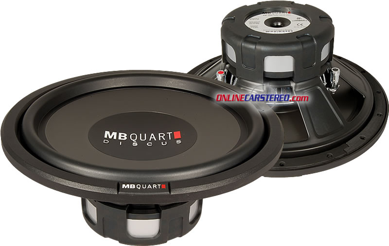

Jinak je to pro dvojčátka od firmy MB QUART DISCUS DWI 304 2 x 300 W RMS, což si myslím, že by mohlo trošičku hrát :wink:

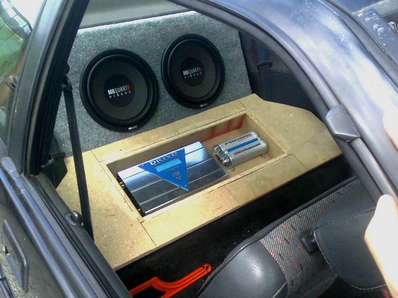

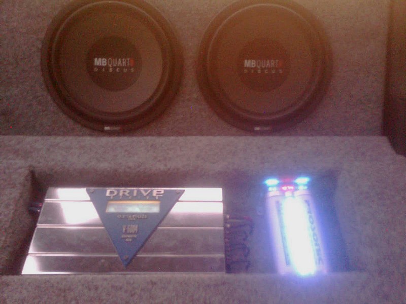

Hotovo už jen zapojit a nachystat si špunty do uší :D/

Tohle je stavěný na poslech repro MB Quart je tam proto, že tam nebude hrát jen DUC DUC, ale většinou rokec a podobně :-D
No co se týká koženky, asi by byla lepší, ale stejně si myslím, že tohle je jen prototyp a něco se s tím ještě dál udělá. Mám tam právě zátěžový koberec, jelikož docela dobře tlumí a celou bednu jestě krásně podrží.
Zesík tam ještě nemám daný už ho mám vybraný od známého, ale teď z hlavy neřeknu co je to zač, vím že to je čtyřkanál který půjde do můstku cca 2 x 300 W RMS. Hned jak se mi dostane do ruky dám to sem.

jj je to 12 palců,.... no tak jelikož na zesilovači co vím jsou pojistky 2 x 20 A tzn. že nejvyšší možný sinusový výkon je 240 W při 12-ti voltech, což je už docela hukot, hudební výkon repráku ( též RMS ) je 300 W, není to moc, ale já to mám na kvalitní poslech převážně rockové muziky, než na DUC DUC,.... :mrgreen: Já si myslím že to bude hrát dostatečně dobře :-$
No a jelikož jeden reprák potřebuje cca 50 litrů bednu, tak to nehrozí, že by šel do sedaček, já nejsem zastánce montování repráků jen tak do vzduchu, protože reprák může být sebelepší, ale bedna dělá zvuk
