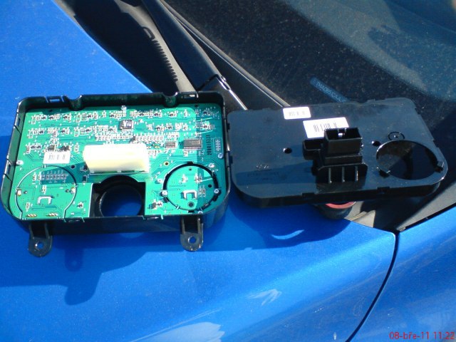

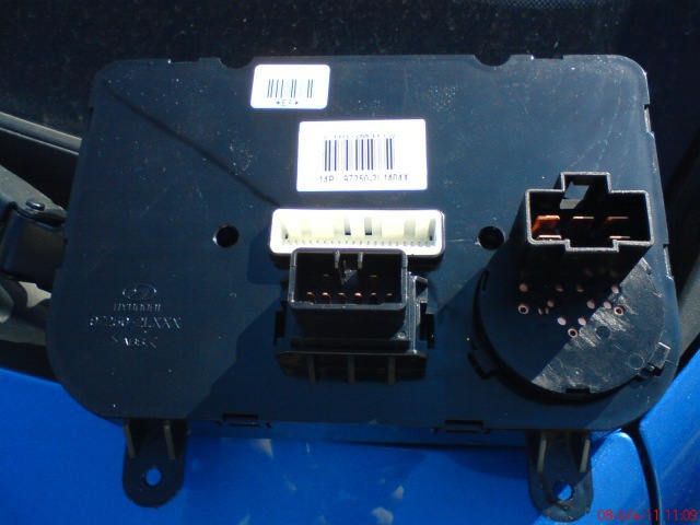

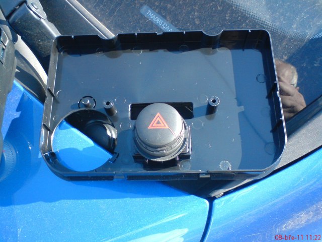

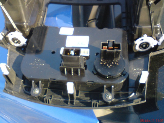

Tak jsem se k tomu konečně dostal. Tady jsou fotky jak to vypadá postupně rozebírané. Sundání hlavního krytu je už popsané v návodech a to ostatní stačí jen povolit šroubky, nic zvláštního tam není. Jenom při nasazování se musí kolečko ovládání větráku dát správně. Je tam tyčka co pasuje do takové trubičky. To je vidět při případném rozebírání.
Ta překřížení kabely patří do konektorů na obrázku 2. Jeden konektor je bílý a konektor pro blikač je hned pod ním.

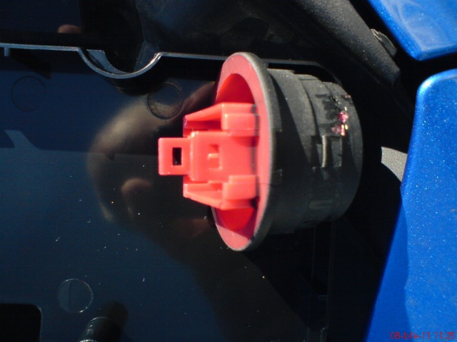

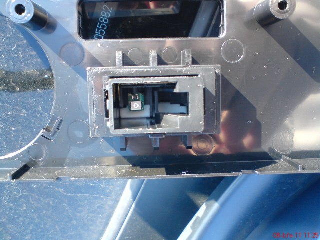

Fotky se nevešly do jedné zprávy, tady je pokračování.
tady je ta LED
tady je ta LED
I když jsem to původně dělal něžně, stejně jsou tam škrábance

Jirka-F
Příspěvky: 93
Registrován: 14 říj 2009, 11:02
Re: Varovné blikače
Příspěvek od Jirka-F »
Jo, to je jak jsem psal že se musí taková tyčka dát do trubičky. Když se podíváš na obrázek 003, tak je tyčka vidět v pravém dolním rohu. Takový ten čudlík jak je v kruhovým výřezu na tišťáku kousek pod šroubkem. Když to není nasazený, tak můžeš knoflíkem točit jak chceš a nereaguje.
