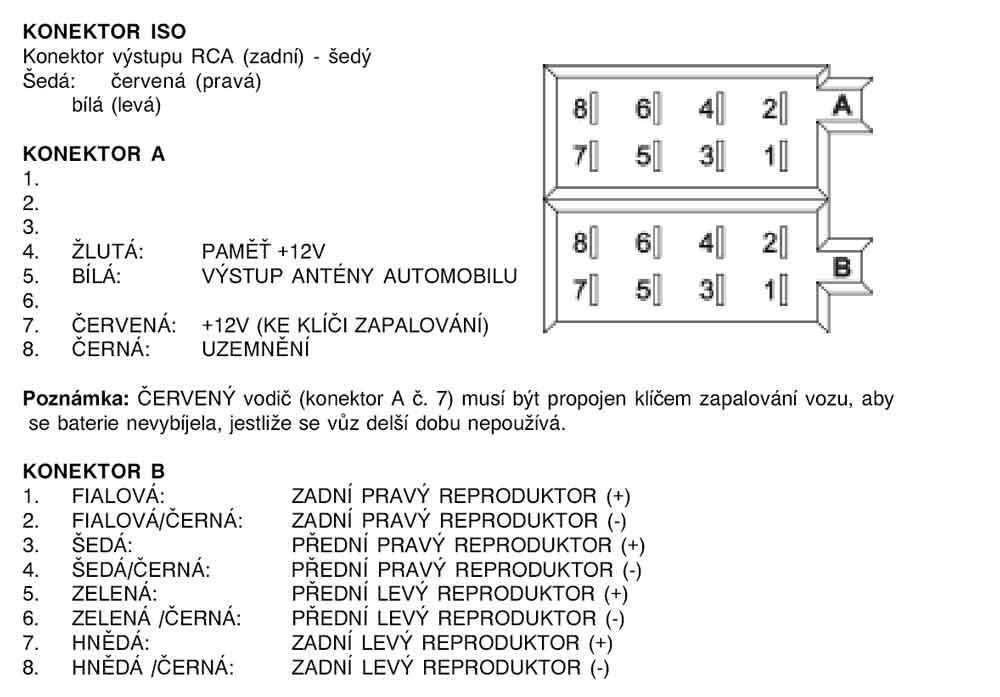

Mám problém se zapojením rádia u Hyundai accent r.v.1995..napájení a přední repro mám zapojené,ale dráty byly postříhané a nevím,na co zapojit zadní repro..prosím poradte barvy :hyu:

to mu asi nepomuze, vytahni si zem, vem si tuzkovou baterku zem dej na minus pol, a plusem zkousej kazdej drat kterej mas volnej a poslouchej jestli reprák zašumí, bohužel tak nezjistíš polaritu reproduktoru, to zjistis tak ze je rozdelas veznes si multimetr, jeden konec das na pol od repraku a druhym zkousis zase volné draty a hledáš nejmensí odpor, a nebo jestli mas pipák tak pípakem,

Sedo cierny (2) - pravy zadny (-)
Zeleno cierny (5) - lavy zadny (-)
Sedy (8) - pravy zadny (+)
Zeleny (13) - lavy zadny (+)
To by mu uz viac mohlo pomoct, alebo??

Díky moc za obrázek kde je schéma zapojení drátku v accentu, moc mi to pomohlo a usnadnilo včerejší zapojení nového radia :)

Budiš to schéma
Když žlutá je pamět a rádio si nic nepamatuje tak je v čem problém ? ani si nepamatuje repráky zapojení . když zapojím u řidiče přední a zadní u spolujezdce .

Aby jsme si rozuměli, paměť je pro zapamatování uložených stanic a pro nastavení rádia (tuner),po vypnutí rádia nebo zapalování event. povytažení klíčku. Musíš si odměřit který vodič z palubní sítě je pod napětím a kdy. Jeden je pod napětím vždy (tam se připojí pin 4) a druhý od druhé polohy (pin 7)
U tebe asi neexistuje orig. hyukonektor z palubní sítě, existuje propojka hyu - ISO, tam by ses nemusel se zapojením crcat.
http://www.ahifi.cz/iso-konektor-hyundai.html

mno na ten kontektor jsem nekoukal předtím to jsem právě vystříhal dráty z toho konektoru a zapojoval jsem to do těch ISO co jsem kupoval na to .
Jinak celkově jsem to překopal dráty a projený a už to funguje .
Stačí volume 30 jenom a brný okna a plostorvání na dveřích . zkoušel jsem 47 ale to se už klepe :D

Když si radio nepamatuje předvolené stanice tak třeba prohodit žlutý drát s červeným, některé auta to mají obráceně.
A některé auta mají pouze jeden napájecí drát, tak pak to chce řešit podle toho zda je na něm napájení stabilně nebo pouze při zapnutém klíčku.
