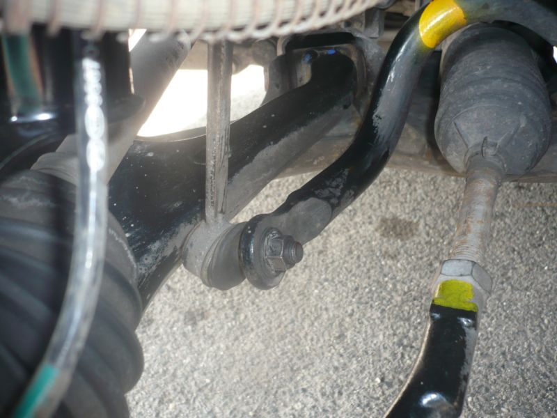

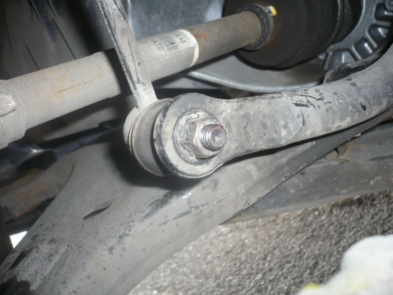

1) Vytočíme levé kolo, do pravé strany. Tím se dostaneme k levé tyčce stabilizátoru a povolíme spodní matku. Bude to trochu náročnější, se pod auto nasoukat, ale když by jsme vůz zvedli na heveru, tak by se šroub tyčky vychýlil z roviny a tyčka by šla špatně vyndat z oka stabilizátoru. Ten samý postup provedeme potom na opačné straně .. Když by se šroub protáčel, tak ho chyťte vzadu za okem stabíku stranovým klíčem, ale není tam klasická matka, ale jen plocháček na rozměr klíče 14 ... takže to může chvilku trvat, než se Vám ho podaří do klíče nasunout ..
Accent výměna předních tlumičů-zmenšený 018.jpg (76.7 KiB) Zobrazeno 15190 x
Tady vidíte, co udělá šroub tyčky, když by jste vůz zvedli na heveru ..

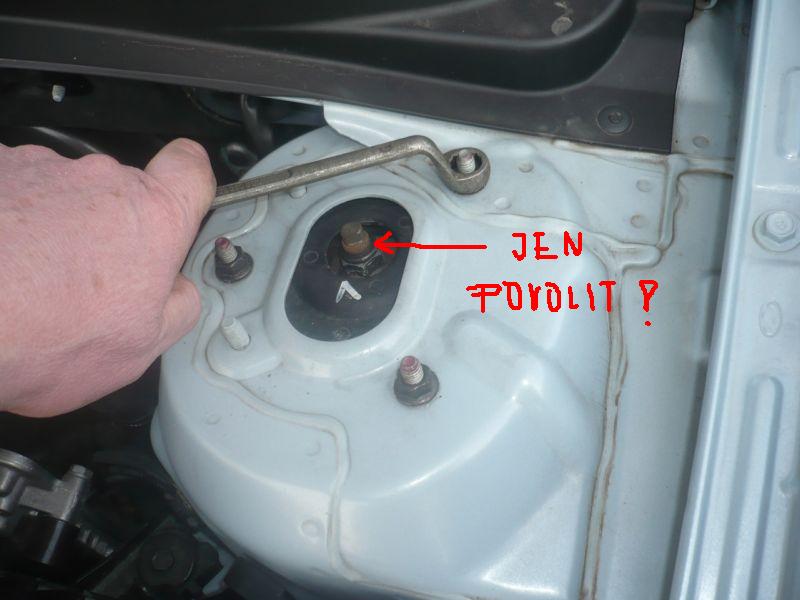

2) Po vyndání tyčky stabíku otevřeme kapotu a povolíte šroub na ose tlumiče, ale pozor jen povolit, v žádném případě nevytáčet ven !! Dělám to tak proto, že tlumič bezvadně drží a nemusím pak matku pracně povolovat někde ve svěráku ..
Accent výměna předních tlumičů-zmenšený 004.jpg (57.97 KiB) Zobrazeno 15190 x

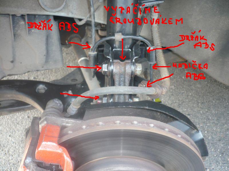

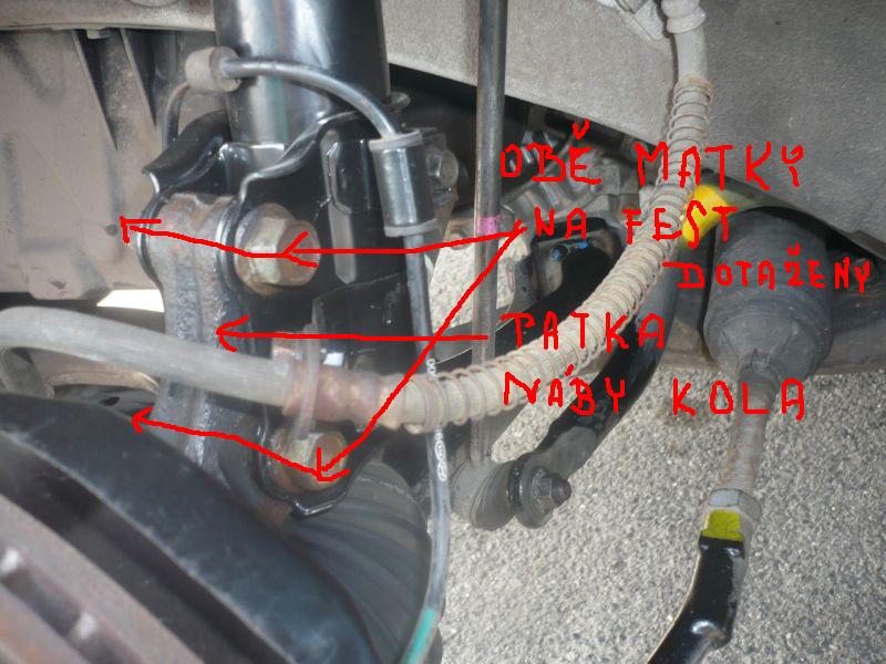

3) Potom začneme odšroubovávat matky na spodním ukotvení tlumiče ... pozor na gumovou hadičku od ABS !! Po uvolnění všech matek a vyndání šroubů, vypáčíme velkým šroubovákam patku náby kola ven ( viz šipka na obrázku ). Tím se nám tlumič v dolní části uvolní ..
Accent výměna předních tlumičů-zmenšený 019.jpg (81.62 KiB) Zobrazeno 15191 x

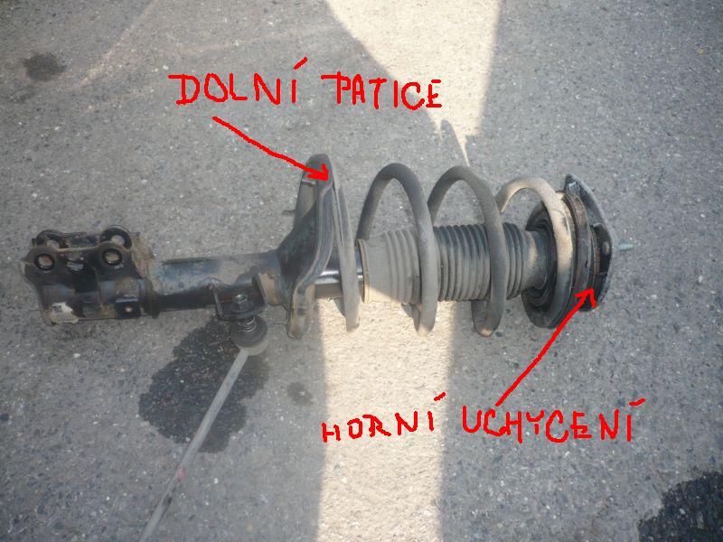

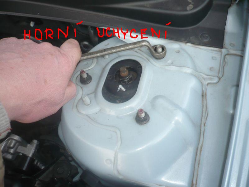

4) Povolíme matky horního uchycení tlumiče v motor. prostoru a celý ho pak vyndáme ven. Opět bych Vás chtěl varovat, aby jste si dávali pozor na gumovou hadičku od ABS ..
Accent výměna předních tlumičů-zmenšený 003.jpg (56.02 KiB) Zobrazeno 15191 x
A tlumič je venku ....
Accent výměna předních tlumičů-zmenšený 008.jpg (95.94 KiB) Zobrazeno 15191 x

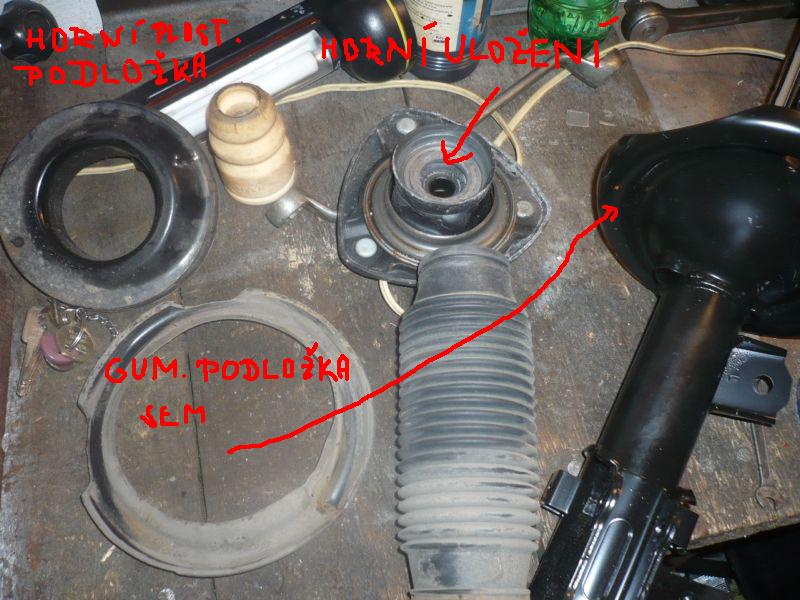

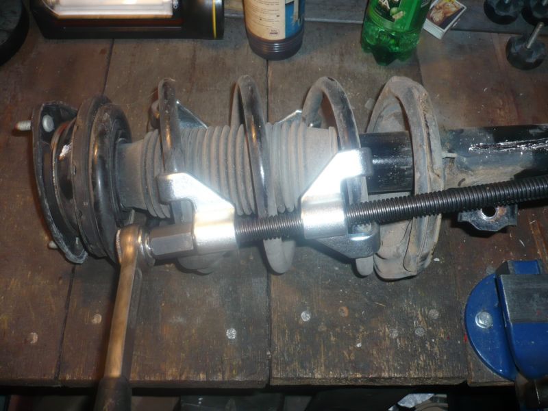

5) Pružinu stáhneme stahováky a sundáme horní uložení ....
Accent výměna předních tlumičů-zmenšený 009.jpg (82.32 KiB) Zobrazeno 15193 x
Rozdělané horní uložení ...
Accent výměna předních tlumičů-zmenšený 012.jpg (98.96 KiB) Zobrazeno 15193 x
Potom, už jen skládáme všechno zpátky do nového tlumiče a po dotažení horní matky na hřídeli tlumiče sundáme stahováky pružin a stejným způsobem vrátíme celý komponent do vozu ..
