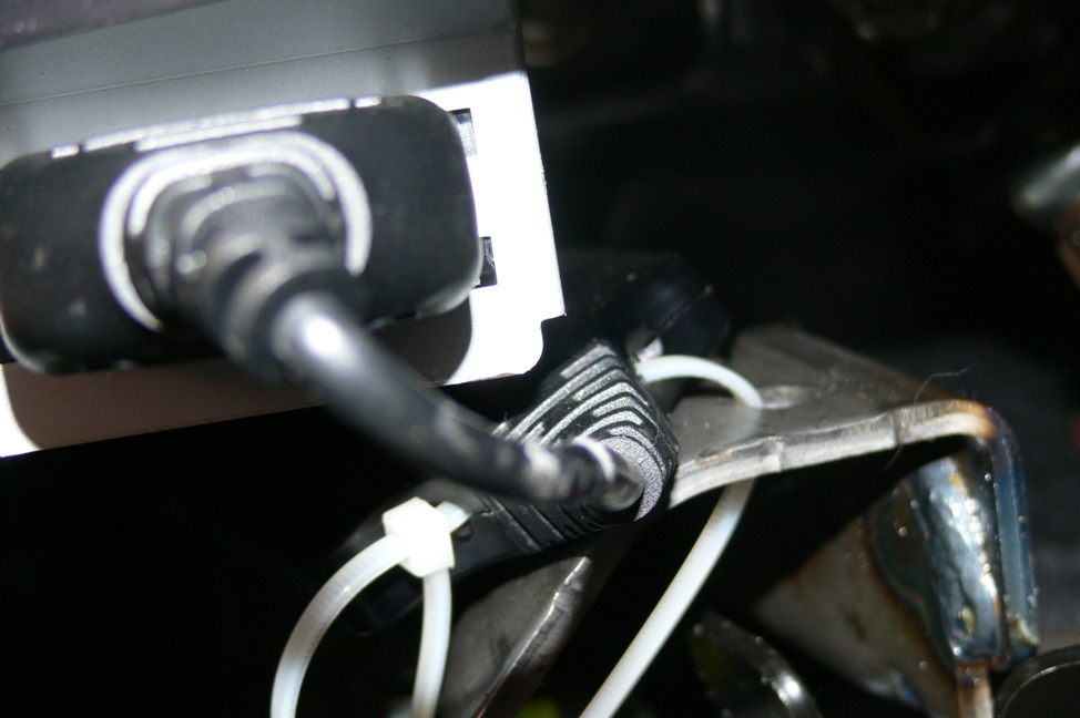

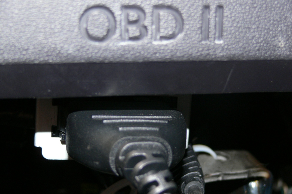

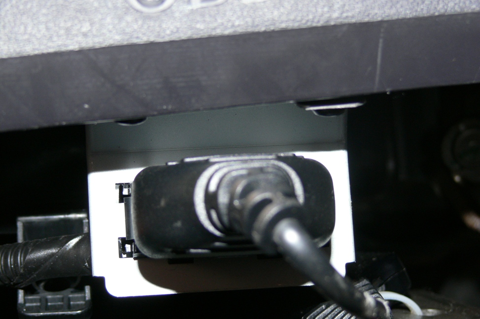

Tak zde jsou fotky umisteni. Po umisteni to jde videt trochu, ale vubec to nevadi. Jinak pri montazi doporucuji odstranit kryt pojistek a pres otvor jde dobre videt na umisteni toho zarizeni a je tak dobra vizualni kontrola. Na zacatku mi pomohlo prostudovani mista montaze normalnim zracatkem.
pohled od pedalu smerem nahoru na strane ridice
To same - kabel je hned ohnut nahoru a ta jednotka nakonci je privazana vazaci paskou ke kovovemu profilu ktery ma v sobe dirky ktere mi v upevneni pomohli.
Detail uvazana vazaci paskou. Na spodni strane toho zarizeni je otvor skrz kterym se vede vazaci paska.
