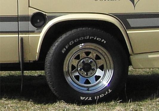

Ahoj lidi. Mám takový dotaz, chci si koupit na Terracana kola 7Jx16 , v TP je ET20, po napsaní prodejci mi bylo zděleno že podle tabulky tam příjde ET=0 a od dalšího prodejce ET=13.
Prosím Vás může mi někdo dát info??? Jedná se o kola viz foto ( Mangels, nebo něco v takovém stylu)
