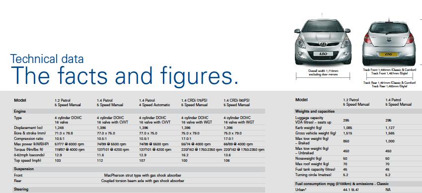

Já bych mu moc nevěřil. Nevím sice jak se pozná plynulé variabilní časování ventilů (zřejmě by měl motor
mít dvě vačkové hřídele),ale když se podíváš na technická data k 1.4.2011 , tak CVVT je psaný
jen u motoru 1,4 (pokud vím,tak i u 1,6 zážeh.)

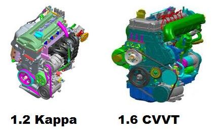

Jestli Tě to opravdu zajímá,tak porovnávej:romishowski62 píše:ahoj všichni. Mám jeden dotaz.jak se pozná .že motor je CVVT? Při prodeji mi dealer tvrdil.že ač mám pouze 1.2 Kappa,tak mám CVVT.
- Motory Hyundai
- Porovnání.jpg (22.16 KiB) Zobrazeno 8660 x

1.2 ma rozvody CVVT. Neni to oznaceni motoru, ale znamena to plynule nastaveni vyfukovych a sacich ventilu. Nastavuji se v zavislosti na otackach a zatizeni motoru, pro optimalni vyuziti energie smesi. Kappa je jen oznaceni motoru 1.0 (ten se u nas neprodava) a 1.2 jako gamma je 1.4 a 1.6 Je to pouze pracovni oznaceni konstrukce.
Takze oznaceni jako je na obrazku 1.6 CVVT je nesmysl pokud je tam 1.2 kappa, tak 1.6 je gamma.

CVVT je zkratka continuous valve timing viz wikipedia je to obdoba i-VTEC od Hondy.
A CVVT ma kazdy novy motor od
dival jsem se na specifikace a fakt to ta 1.2 nema podle ceskeho webu, to bych ale nebral jako smerodatny zdroj, cesky importer ma dost chyb a nepresnosti na svych strankach. zde je napriklad videt ze 1.2 CVVT ma
Jinak to maji 1.4, 1.6, 2.0 a dalsi motory
. Verte si kazdy cemu chcete, je to vase vec, jen michat nazvy motoru s technologii, je fakt blbost.
