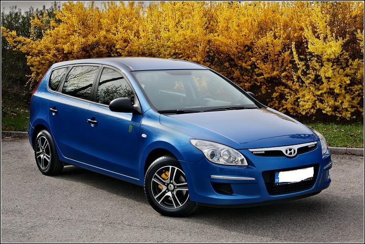

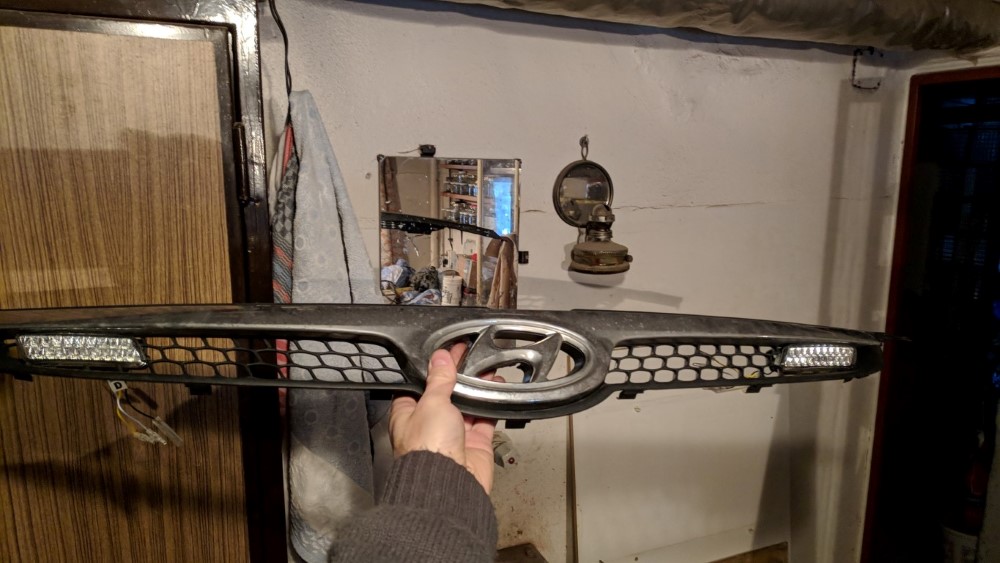

Jediné s čím mám problém u I30 je neustálé praskání žárovek v levém světle,proto jsem si udělal denní svícení!
sc pred.jpg (121.36 KiB) Zobrazeno 11831 x

Vyhovuju vyhlaske?
Drago10
Příspěvky: 18
Registrován: 04 říj 2009, 00:30
Re: Denní svícení na I30 CW
Příspěvek od Drago10 »
o 1,5 cm od sebe nevyhovují !

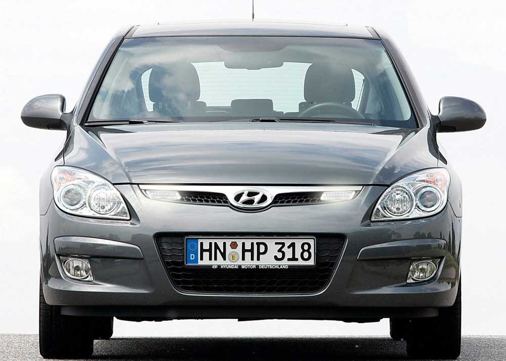

Tento zpusob provedeni zda se mi ponekud nestastny...asi nejlepe (technicky i vzhledove diky kulatym DRL) to vyresil alarm.

Drago10: Fajn foto! ale je fakt, že jsou diodové pásky dost blízko u sebe.

preco to nevrazil do priestoru na hmlovky? miesta tam je hafo

Protože si chci koupit mlhová světla!

konečne niekto... aj keď..na hmlovky by som sa v tvojom prípade vyprdol.Je to úplne zbytočné svetelné zariadenie. Za tri roky som ich mal zapnuté tuším raz, aj to omylom.A navyše, nemusíš vrtať diery do nárazníka,.... pohodová inštalácia do čiernych plastov....
ale konečne niekto =D>

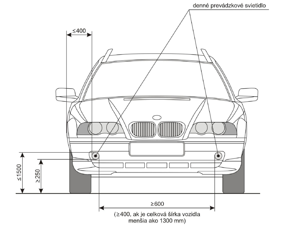

Akurát ti doporučujem (z fotky to nie je vidieť,ale zdá sa mi, že si to urobil esteticky najvýhodnejšie a išiel si po obryse-chcelo by to zatlačiť vnútorné strany do vnútra) musia byť kolmo na smer jazdy...nepatrné vychýlenie spôsobí, že síce spĺňaš vyhlášku, ale oproti idúce vozidlá to registrujú len ako obrysovky. Je to odskúšané, a tiež som ich natáčal-rozdiel v registrovaní protiidúcim vozidlom cca o 50% zlepšený...
ale na 99,9999% nespĺňaš 400mm od okraja....alebo,že by? Prvý svietiaci bod nesmie byť ďalej ako 400mm....

for Alarm : Tohle denní svícení se vyznačuje tím, že se dá o několik stupnů právě natočit a svítívost je pořád stejná!A pak je to novinka od Philipsu, a mají dost velkou svítivost, Stály mě 2500kč tuším. Jinak mlhovky bych dal jen kvůli estetičnosti ne kvůi svícení :-))

OK...a ako je to od kraja vozidla....tých max.400mm????
ja mám síce model 2007, ale mám pochybnosti o tom, že šírka u nového modelu je o mnoho väčšia.

Je to 42cm od kraje

Tak dúfaj, že nestretneš policajta s metrom :mrgreen:

Doufám že jo :-)), jsem policajt :-))
