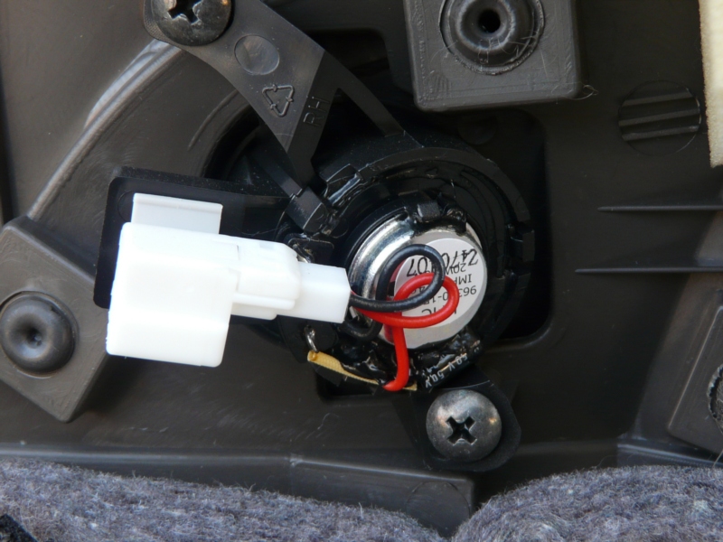

Měnil jsem všechny repro v autě. Myslím si, že tu bude zapojené jak říkal Martun. A i kdyby ne, tak stejným způsobem jsem zapojoval výškové repro do tátovy felicie. Přiletoval jsem výškáč k drátku hlavního reproduktoru a hraje to...už 6 let. Jediné, na co jsem si dával pozor, byla watáž (podobná s výkonem autorádia)

Kondenzátor se tam dává proto, že ti odfiltruje nízký kmitočet - tóny . Ještě to určuje kapacita kondenzátoru.. A je to jasný, páč ten výškáč je normálně napojen na ten hlavní reproduktor!! Čili do něj jde úplně vše... proto je tam kondenzátor a ten filtruje určité pásmo... a ten výškový reproduktor je zas svojí stavbou uspůsoben na přehrávání vysokých tónů, a ten kondenzátor zajištuje přísun jen a pouze těch vysokých tónů...
Re: Výškové repro
Tak tak, přesně jak oíše Martun......

Martun a rokolo mají pravdu - hezké vysvětlení z jedne diskuse: "Kondenzátor do série s výškáčem - také se tomu říká "výhybka 1. řádu" nebo "horní propust 1. řádu" - vše se odvíjí od toho, že spolu s odporem a indukčností kmitací cívky výškáče ten kondík tvoří filtr, propouštějící pouze kmitočty nad určitou frekvencí. Od této frekvence křivka, znázorňující přenos (= průchod) signálu klesá takovým způsobem, že na každé zdvojnásobení kmitočtu se úroveň zmenší o 6dB."
