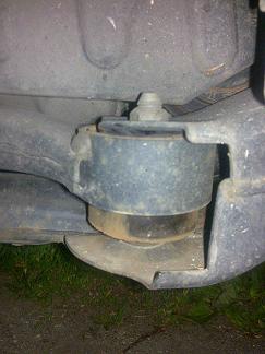

Urcite treba pozriet prednu napravu, obcas sa roztrhne silenblok na prednom ramene, je vidiet aj bez demontaze kolesa.. Mne tam vrzgal, skripal a neidentifikovatelne zvuky robil ten silenblok vid foto>

V tom pripade mas accent LC a nie MC... Obrazok neries, to je accent MC...
MC 06- 2011
LC 99 - 2006
