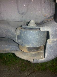

Velmi tazko sa nieco riesi, ked clovek nic nevidi.. Kolko mas najazdenych? Mas benzin/diesel?
Urcite treba pozriet prednu napravu, obcas sa roztrhne silenblok na prednom ramene, je vidiet aj bez demontaze kolesa.. Mne tam vrzgal, skripal a neidentifikovatelne zvuky robil ten silenblok vid foto>

V tom pripade mas accent LC a nie MC... Obrazok neries, to je accent MC...
MC 06- 2011
LC 99 - 2006

K utrženému silentbloku - měl jsem utržené silenbloky oba , projevovalo se tím , že auto bylo v zatáčkách takové nejisté a jakoby uskakovalo a na rovině plavalo , nevěděl jsem co s tím až když jsem měnil zimní pneu jsem to objevil na obou stranách. Jinak bych uvedl , během záruky 3 - let hodně jezdit , alespoň min 30000 km , protože většinou během těch 25 - 30000km se projeví některé závady , poté už bývá klid a bez problémů.
