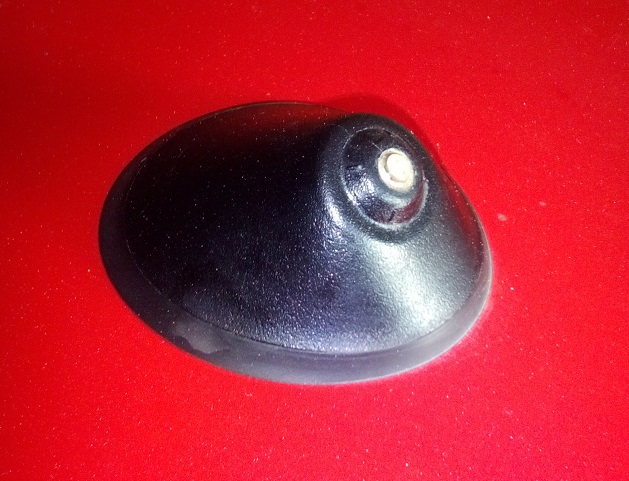

						Re: Ukradená anténa
Mám i20, r.v. 2009. Kúpil som ho v autobazare a mal nalepenú plutvu, ale keď som ju odlepil, tak som zisitl, že je to imitácia a anténe odtrhnutá, ostala len spodná plocha. Keď som ju odskrutkoval, tak som musel pod čalunením vytiahnúť kábel od rádia-koaxiál, ale je užší, ako na anténach, ktoré sa predávajú za cenu do 10,- EUR. Pokiaľ viem, tak anténa je "pasívna" nemá zosilovač. Originál anténa má cenu, a teraz sa podržte, 120,00 EUR, čo je myslím, šialená cena.
Poraďte, ktorá je najvhodnejšia náhrada?. Som ochotný zaplatiť do 50.-EUR.

Re: Ukradená anténa
Jseš si jistej že to není aktrivní anténa?
Pokud nemá napájecí káblík samostatně, tak některé jsou napájené po koaxiálu, a 90% antén které mají krátký prut jsou aktivní s předzesilovačem.
Takže prostě přeměřit díru ve střeše, zjistit zda na koaxiálu je napětí při zapnutí rádia a vyrazit do obchodu sehnat náhradu.

Re: Ukradená anténa
Ne tím že ji prodává   tak má takovou cenu - výrobní cena podle mě tak 2€.
Tak proč chceš koupit takovou drahou? Já jsem netvrdil že ji musíš koupit.
Prostě zjisti zda je při zapnutí radia na koaxu napětí pokud ano musíš si koupit anténu co se napájí po koaxu - pokud tam žádné napětí při zapnutí radia není stačí jakákoliv bez zesilovače - vlastně jenom držák antény ovšem pokud bude mít malý prut bude blbě hrát.
Pak si taky pohlídat díru ve střeše aby tam pasovala - nebo to budeš muset upravovat a taky pohlídat sklon aby nebyla moc skloněná aby jsi otevřel zadní dveře.
