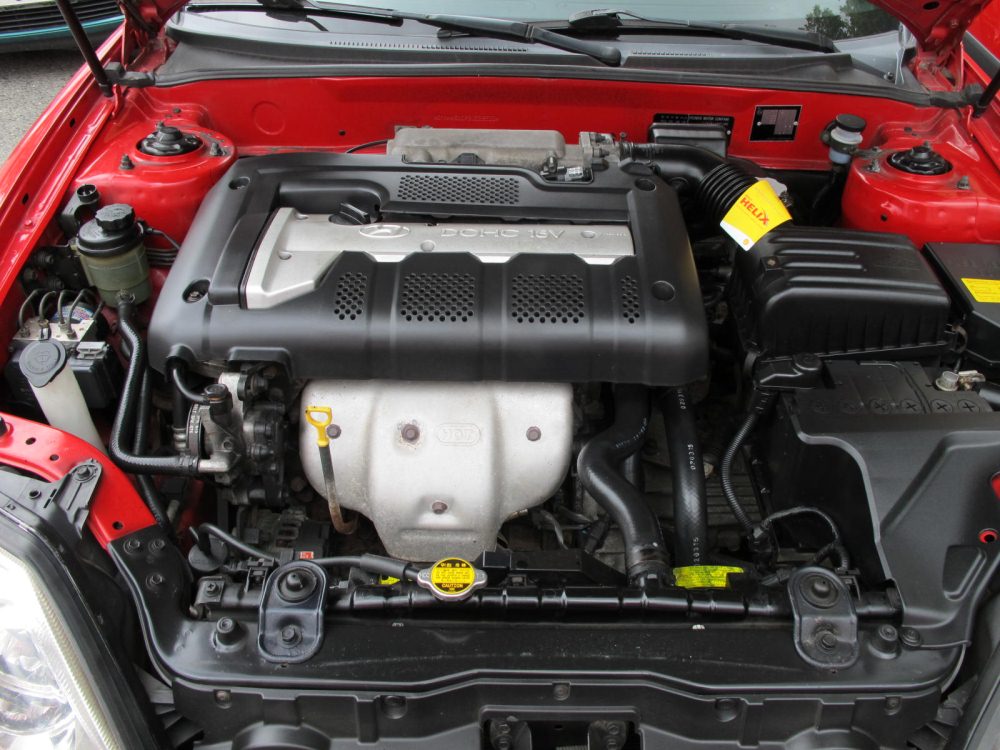

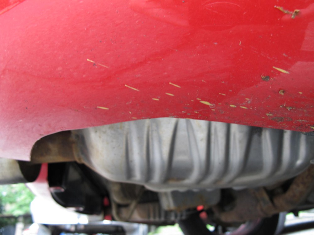

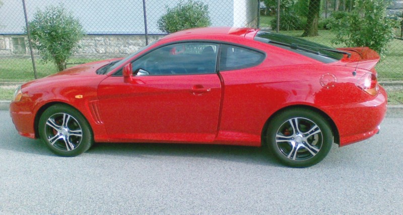

chtěl jsem se zeptat někoho kdo tomu rozumí a coupé má zda je to na Hyundai coupe 2003 dobrý stav nebo je to dost zrezlé?
- IMG_9327-1.jpg (144.14 KiB) Zobrazeno 4860 x
- IMG_9324-1.jpg (121.24 KiB) Zobrazeno 4860 x
- IMG_9321-1.jpg (100.77 KiB) Zobrazeno 4860 x

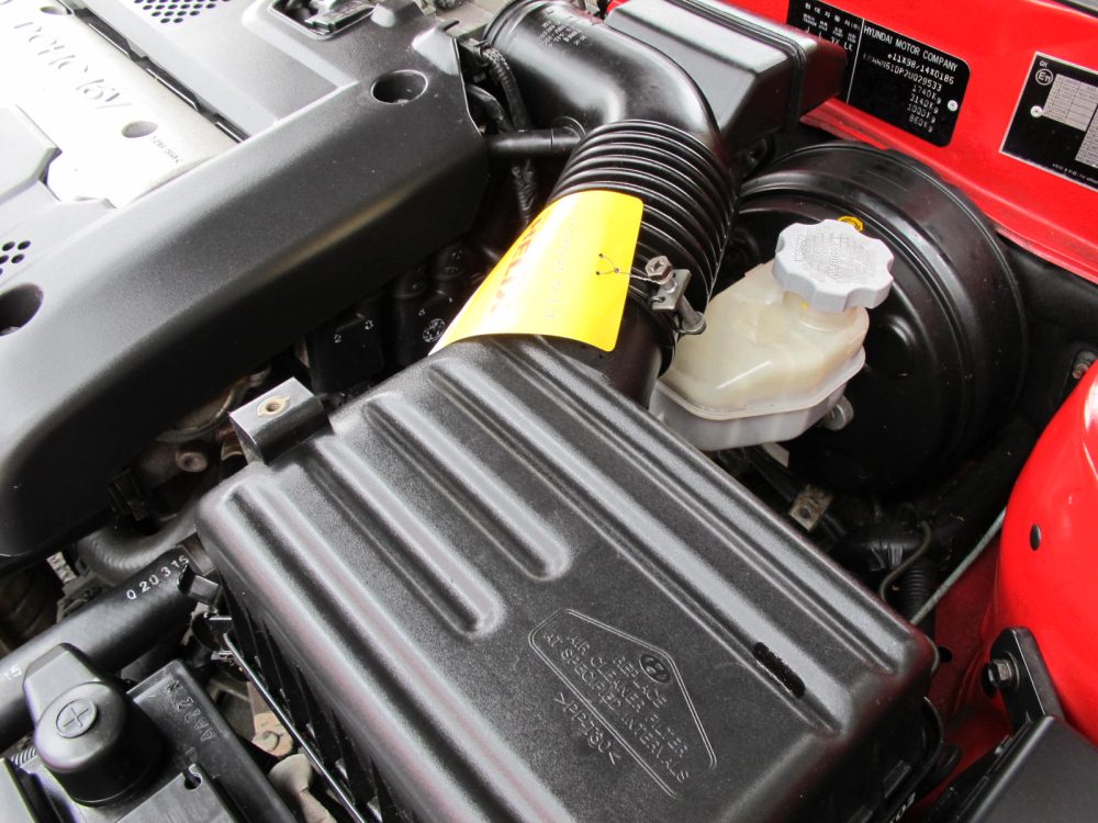

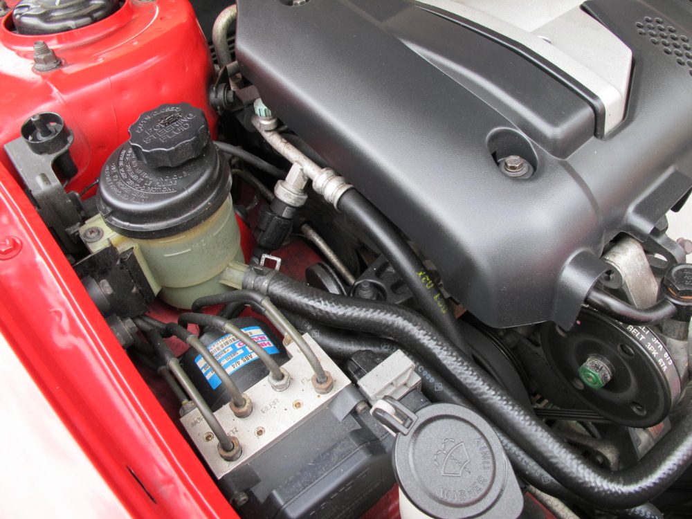

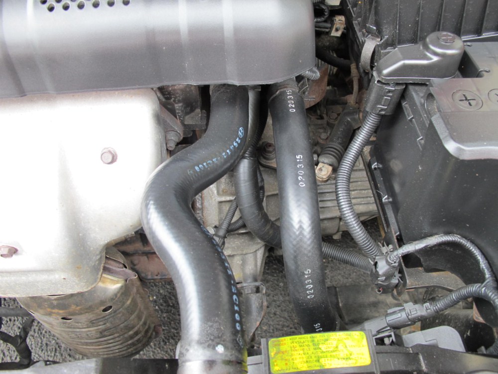

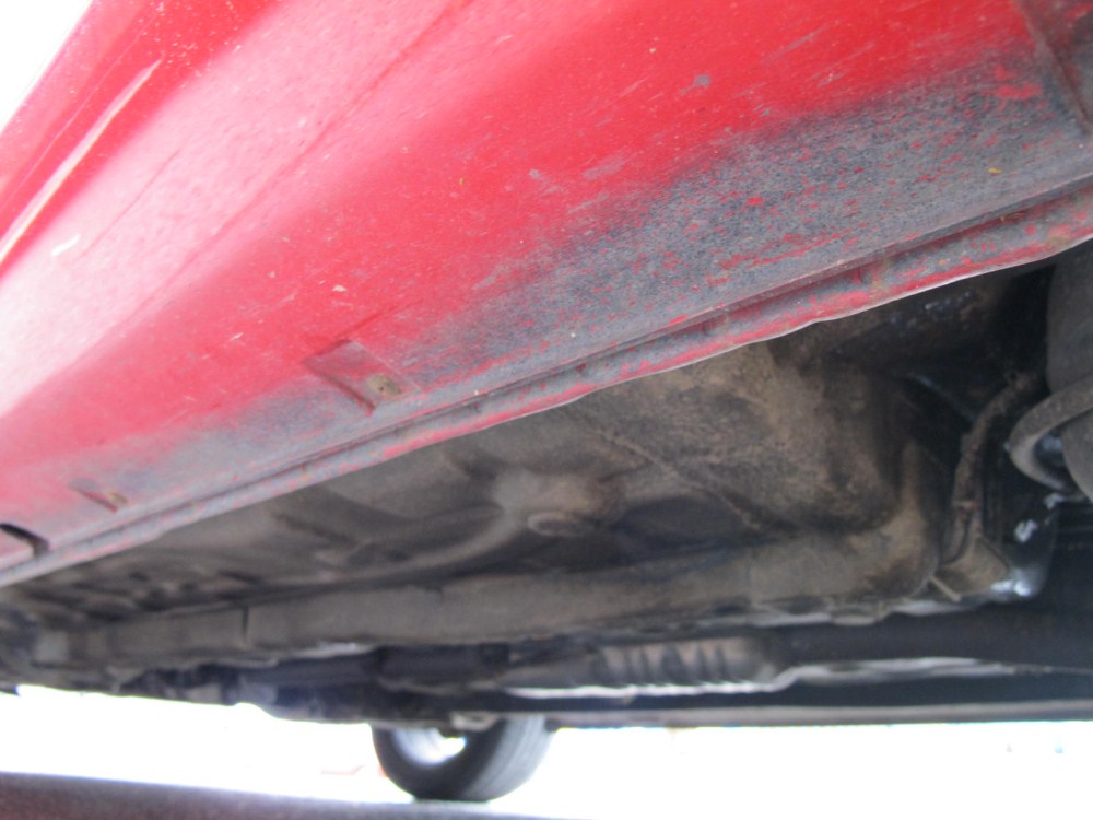

další foto pro znalce coupéček, vůbec autům nerozumím, tak budu rád za pomoc, děkuji
- IMG_9330-1.jpg (143.61 KiB) Zobrazeno 4859 x
- IMG_9329-1.jpg (157.83 KiB) Zobrazeno 4859 x
- IMG_9328-1.jpg (144.76 KiB) Zobrazeno 4859 x

je vidět že se v autech nevyznáš protože jsi fotil místa která nejsou zrovna dvakrát zajimavá. z těch fotek mě trošku děsí koroze zadní nápravy ale třeba to nic neznamená, je tam vidět jen rez v pozadí. pravděpodobně bude orezlej i výfuk ale ten vydrží takhle ještě několik let klidně.
ty prahy je nutné hned po koupi očistit, a ošetřit, stejně jako zbytek auta zespodu, jinak to je za pár let schnilý
takhle jsme to přesně měli s lantrou a trošku jsem se na to vyflák a pak jsem se nestačil divil jak by to rychle schnilo kdybych to neodrbal a neošetřil... pokud to chceš koupit, mít pár let a pak je ti jedno co s tím bude tak si s tím nelam hlavu, asi jako většina majitelů

Re: Zrezlé nebo v pořádku na 8let staré auto?
Blacku nestraš furt.black_sheep píše:ty prahy je nutné hned po koupi očistit, a ošetřit, ....
Já nemám na
Auto na obrázku má třeba orezlou koncovou trubku výfuku,ale tlumič je netknutý.Má za sebou asi pár tvdých zim,ale zatím jsem od nikoho neslyšel(ani od 3-čtvrtých...majitelů),že by si někdo stěžoval na rez u GK.
Podle těchhle pár fotek(a většinou mot.prostoru),toho moc nevykoukáme.
omlácená barva až na plech, kde už se pomalu klubou pupeny by určitě chtěla ošetřit. ta zadní nápravnice je možná výfuk, to jo.
ty zase nesuď hyundaie podle svého kusu, ve větru, dešti nejetém.
na stejně staré octavii táta nemá ani náznak něcěho takového. všecko je z fabriky krásný, černý, nastříkaný nějakou gumou. ani šroubek nekvete.
a nesoudim jen podle svých čtyř hyundaiů, ale v bazaru jsem již viděl desítky dalších hyundaiů, také znám hromadu lidí, pozoruji co jiní členové klubu (skoro nikdo tady o tom otevřeně nepíše - však už jen kolik členů prodalo hyundaie kvuli korozi a nerozmazávali to tady), byl jsem min. 10x u někoho pro díly takže jsem omrknul jeho hyundai a ten rozebíranej a všecko to je stejný. nejsem vyjímka.
jak je tomu 10 to začne a je to pak nečekaná rychlost.
pokud je někdo vyjímka tak tehdy, kdy mu to nekvete.
nestraším, jen nabádám k tomu, že když kupuje takhle starý hyundai ať ho ošetří, a to pořádně. pak vydrží déle.

není třeba z toho mít vrásky, ale nech si nějakou kačku navíc na výměnu rozvodů a také navíc na ošetření dutin a spodku, pokud si to auto chceš vzít třeba na úvěr nebo si ho nechat dlouho z jiného důvodu, pak je za mě veliké doporučení.

mám dotaz, na té druhé fotce je nějaká věc co vypadá jak vejfuk nastojato s třema dírama u vrchu, co to prosímvás je, vypadá to dost ošklivě.?
Na tom obrázku máš pod stříbrným krytem výfukové svody a ta krabice s dírama je katalyzátor.
Blacku-ta orezlá trubka na fotce s tlumiči výfuku není nápravnice,ale výfuková trubka,která se tam rozdvojuje a má záhyb,aby byla obě ramena výfuku stejně dlouhá(u GK je zadní náprava jen pár slabých tyček(nebo jak to napsat
)-žádné plechové rameno nebo vlečená náprava).Jinak souhlas,že nějakým nástřikem nic nezkazí.
děkuji moc, svody ty jsem někde viděl na obrázku někoho prodávat takové hezké naleštěné
borku vsak jsem se jiz opravil ze jsem se spletl s tim vyfukem. koukal jsem na fotky GK ma stejne zaveseni jako RD nebo jako elantra (tech uz jsem dost schnilejch videl). nejdriv jsem myslel ze tam je navic nejaka pricka navic mimo napravnice, ale pak mi doslo ze tam je duplex vyfuk.
akorat jsem to nenapsal dost jasne.
