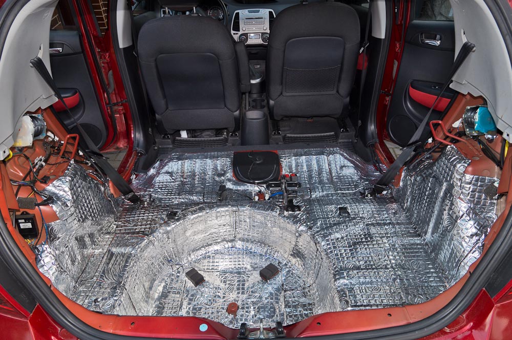

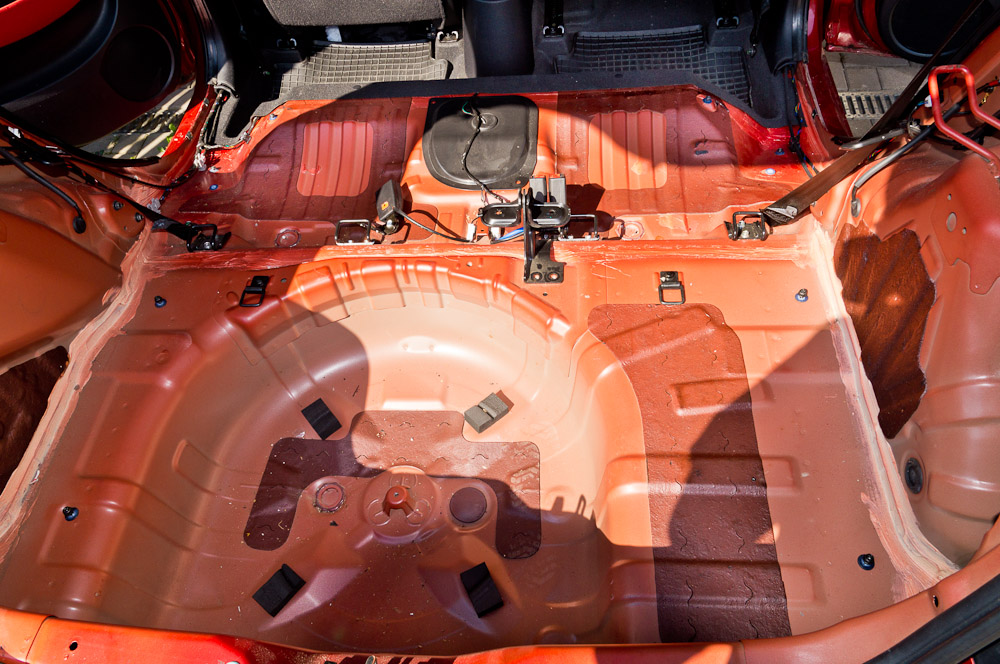

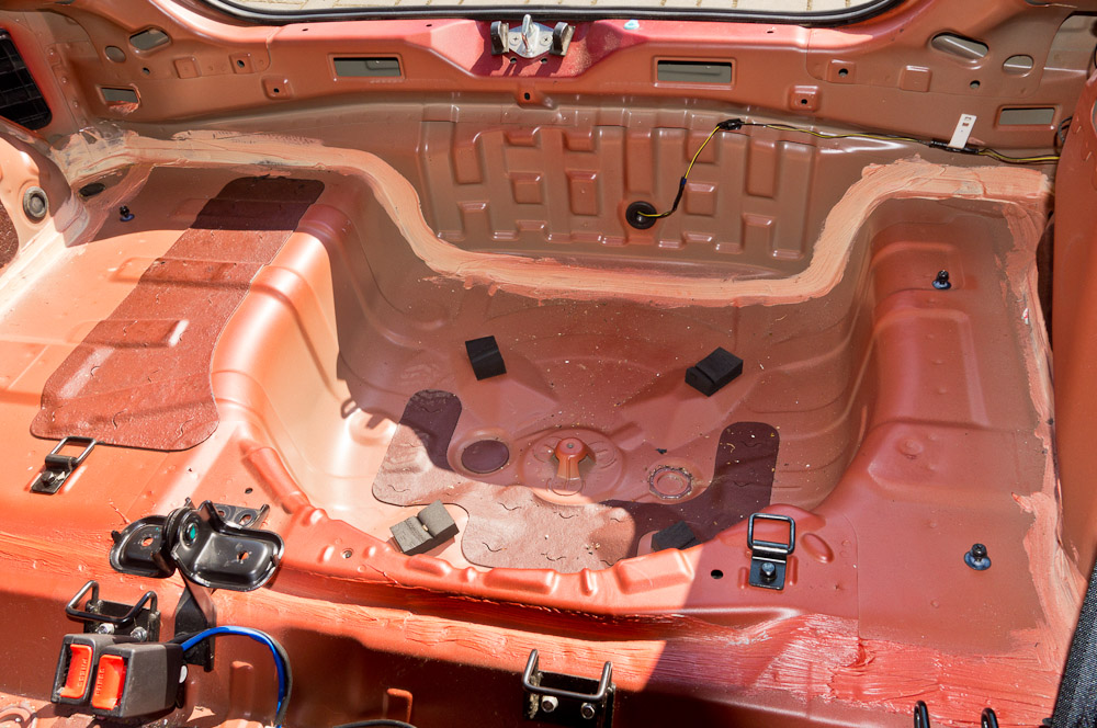

Dlouhodobě jsem nesouhlasil s tím, co hlásal 1. příspěvek. Protože mi před necelým měsícem skončila záruka, tak jsem se pokusil ten nepříjemný hluk potlačit. Hluk šel především od zadní nápravy a tak jsem se pokusil zadek zatlumit.
Na hodnocení je zatím příliš brzo, to si dovolím dát až pojedu po dálnici, kde dosud jet nad 120 znamenalo dát si klapky na uši. Co ale vím, je, že před úpravou jsem měl hlasitost rádia na 10, po úpravě je na 7-8.
Použil jsem Silent Coat. V balení bylo 41 ks. Cena za balení včetně dopravy 2470Kč. Zbylo mi 16 ks. Ty bych chtěl použít na vylepení dveří. Zatím se mi ale nepodařilo najít způsob, jak výplně demontovat.
Víte to někdo jak ty dveřní panely sundat?
Stav po odstrojení panelů a sedadel:
Stav po vylepení prostoru:

Kompletace a fajront.
