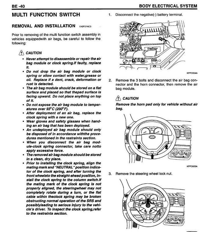

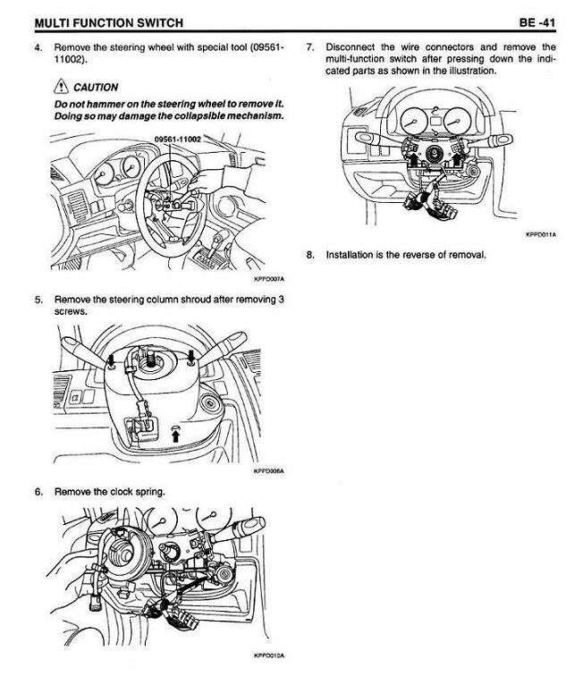

Rozobratie stlpiku volantu je tu ,schéma aj návod na opravu multifunkčného prepínača
getz multijog1.JPG (125.58 KiB) Zobrazeno 2445 x
getz-stlpik volantu.JPG (77.64 KiB) Zobrazeno 2453 x

Díky, to rozebrání nevypadá tak složitě, jen tu opravu jsem moc nepochopil:-)

Oni si pod samotnou oprtavou predstavujú výmenu a spätnú montáž komponentu :D :shock: ,mne tak vymenili celý preušovač smeroviek,ale otec ho doma ešte rozchodil :D

sundavej bag na volantu s odpojenou baterkou. Omylem něco vyzkratuješ a urve ti to hlavu 8)

#-o Volant vůbec sundavat nemusíš [-X http://www.getzclub.net/viewtopic.php?f=21&t=173 dostaneš se tam v pohodě když sundáš pouze ten kryt okolo. Jeden novej přepínač mám volnej když budeš chtít.
