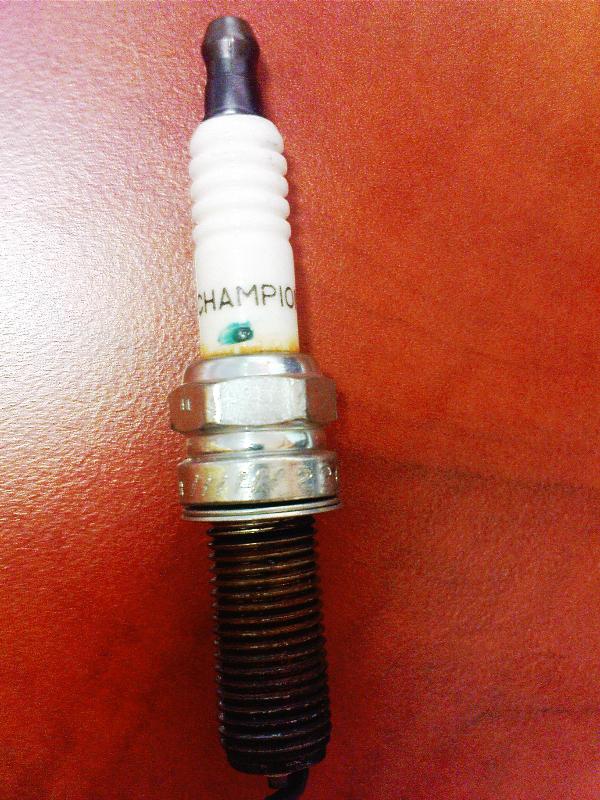

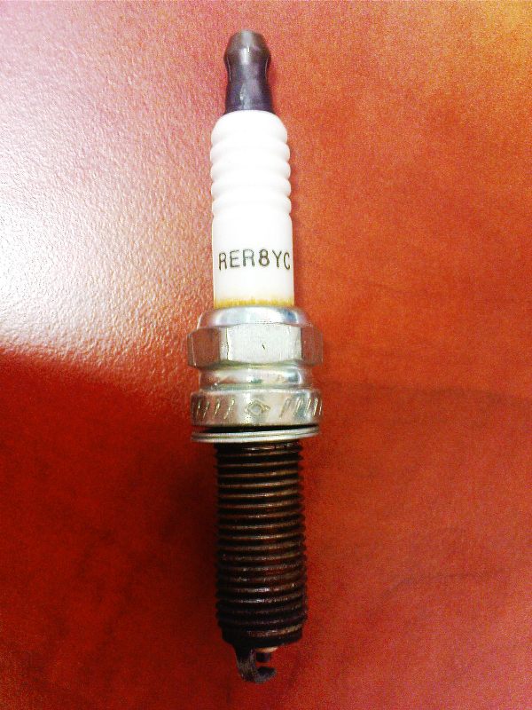

Re: Sviečky
pytal som si ich spat aby som vedel co su to za sviecky za cca 16€
zachvilu dodam foto
zachvilu dodam foto

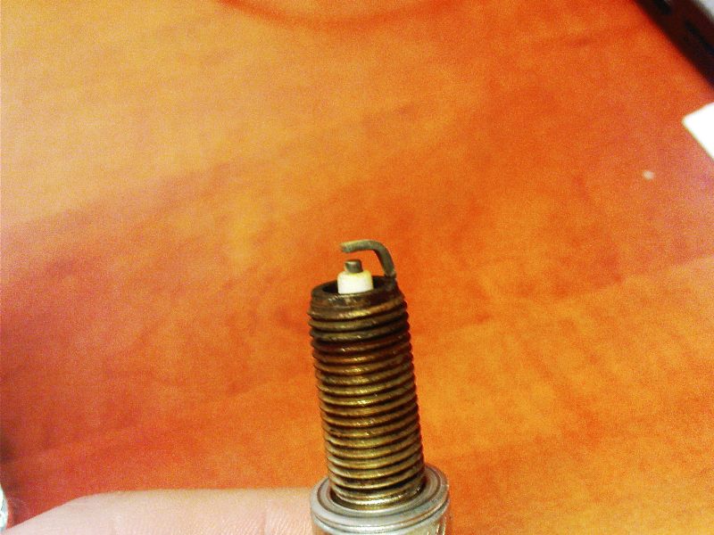

Re: Sviečky
Tak tu su
- Sviecka12.jpg (100.62 KiB) Zobrazeno 9952 x
- Sviecka11.jpg (104.11 KiB) Zobrazeno 9952 x
- Sviecka13.jpg (95.96 KiB) Zobrazeno 9952 x

Re: Sviečky
to: koloman. brutus
Vďaka za foto, myslíš, že u Turkov budú rovnaké sviečky ako u Indiánov
? Mne ich v Hyundai ponúkali za 18 EURO za kus. Nevieš, kde na nete sa dajú lacno kúpiť tieto sviečky?

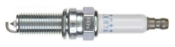

Ahoj vespolek.
Protože mě bude taktéž čekat výměna svíček,
zapátral jsem na internetu a našel následující:
Do motoru
i20 - 1.2 Cappa (typ:G4LA - údaj najdete v technickém průkazu) jsou z výroby montovány svíčky CHAMPION RER8YC (viz fórum výše..).
Nevím, zda se v ČR vůbec prodávají, pokud někdo víte, kde se dají za rozumnou cenu objednat, sem s tím...
Jejich ekvivalentní náhradou by měly být:
NGK LZKR6B-10E (číslo v katalogu NGK - 1578) - mezera mezi elektrodami 0,8mm, viz odkaz níže:
http://www.ngkpartfinder.co.uk/car_comm ... hp?id=6808
A dále:
NGK PLKR7A (číslo v katalogu NGK - 4288)
http://www.ngk.cz/cz/produktfinder/prod ... R7A/10681/
Svíčky by měly vyhovovat i provozu na LPG.
Výše uvedené informace nemám ověřené, ani v praxi vyzkoušené!
Do motoru
A dále:

Re: Sviečky
libornet: jen drobné upřwsnění NGK LZKR6B-10E nemají mezeru 0,8mm...jen tam píšou že v případě použití lpg doporučují upravit tu mezeru na 0,8mm
jinak tyto ngk lze v čr koupit, v pl vycházejí na cca 160kč/ks a tento rozměr by měl vyrábět od cca. 06/2012 i brisk
