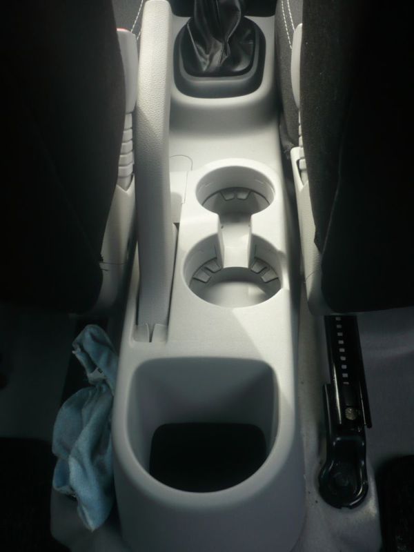

Zdravím ..... jak seřídit ruční brzdu. Pro ty, co mají loketní opěrku, nemám dobrou zprávu :D musíte ji odmontovat ...

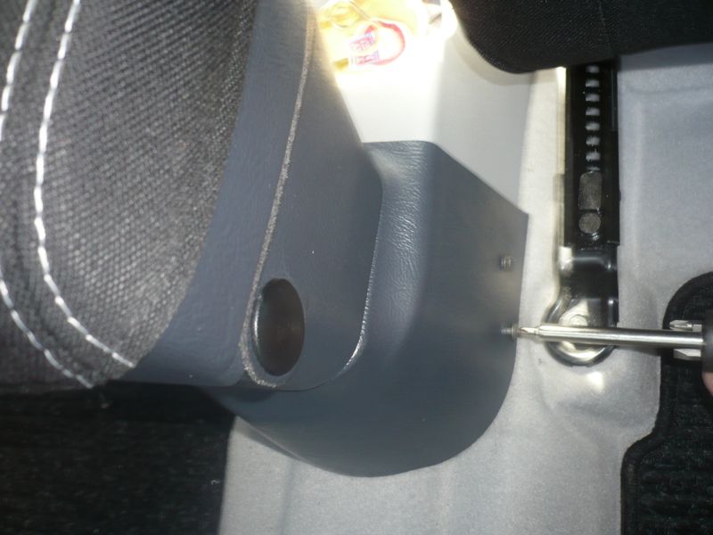

Posunete přední sedadla, až dopředu a z boku na obou stranách podstavce opěrky, povolíte samořezné šrouby. Potom celou opěrku vyndáte ven.
Na panelu za ruční brzdou uvidíte prohlubeň ( nějaký odkládací prostor ), který kryje černý semišový výlisek. Není nalepený, takže se dá v pohodě vyndat ven.

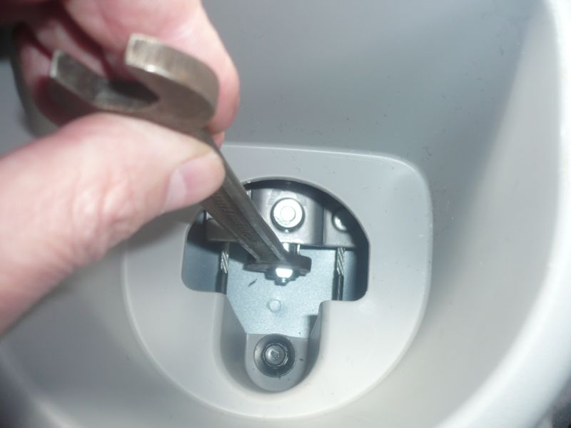

Pod ním, je vidět štelovák ruční brzdy .... na přitažení matky použijte klíč č. 12 ....
Po dotažení by ruční brzda měla zabírat na 3 - 4 zubu .... :D/

Je to myšleno, že na 3-4 zubu už stojí auto na ručku i v kopci nebo brzda teprve začíná zabírat?
...asi budu štelovat, přístup jedna báseň, Vildo díky za snímky :D

Gandalf : Na návod mě přivedl Matýsek .... měl dotaz na doštelování ruční brzdy a já mu, byť vystudovaný automechanik ( na moji omluvu, už hodně dávno ), nedokázal přesně poradit :oops: takže jsem to dneska napravil ..... protože moje ručka, už taky potřebovala dotáhnout .... tak jsem se dnes vydal na akci a vzal sebou foťák :-k no, a spáchal jsem tenhle návod .... tak snad pomůžu i ostatním a zúročím svoje dnes, už chatrné znalosti z řemesla :?

Gandalfe, ručka by měla začít zabírat na třetím zubu, ale úplně dorvaná by měla být na pátém ... nejvíc šestém.

A taka mensia podotazka ked dotahujes ruč. brzdu ma byt zatiahnuta paka hore alebo musi byt spustena
Vilda
Příspěvky: 3717
Bydliště: Praha 5
Re: Vilda - Seřízení ruční brzdy ...
Příspěvek od Vilda »
Páka ruční brzdy byla dole ....

Dik myslel som si ale ten obrazok ma zmiatol na ktrom ju mas zatiahnutu do hora
