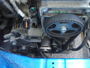

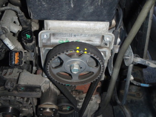

Tady je pár fotek, jak jsem dělal rozvody.
Je to fakt jednoduché.
Viděl a dělal jsem to poprvé a sám.
Klidně se ptejte, rád poradím.
Re: Servis svépomocí
Napsal: 22 črc 2014, 20:14
od daniel k
A další 3

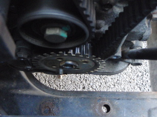

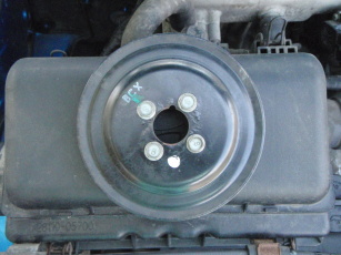

Napsal: 22 črc 2014, 20:16
od daniel k
A eště 1
Pa.

Když se můžu ptát, tak toho využiju. I když někomu asi budu připadat jako úplný tukan. :) Já se na to chystám na podzim a nepochopil jsem, proč se musí povolovat řemenice na klikovce. Dělal jsem to u jiných aut a tam se povolila, resp. vyndala a vyměnila vždy napínací kladka a na ozubené řemenice se nesahalo (řemenice na vačce a klikovce se naopak pokud možno fixovaly nějakým přípravkem). Možná by to bylo jasnější z toho ofoceného manuálu, ale je to tak bledé, že z toho nic nepoznám. :roll:

Protože bys jinak nesundal plastový kryt rozvodového řemene. Ze stejného důvodu musíš sundat i řemenici vodní pumpy a šroubek co drží nahoře měrku oleje viz.foto 5.
A k tomu středovému šroubu, co nešel povolit: Skusil bych to povolovat i s klínovým řemenem od alternátoru a vodní pumpy. No a na té řemenici co se potřeba povolit bych umístil nějaký klínek mezi řemen a řemenici, aby bránil v otáčení + ten kámoš s nohou na brzdě by bylo zase o něco víc.ale pořád zabírat s rozumem starého sedláka!!!
