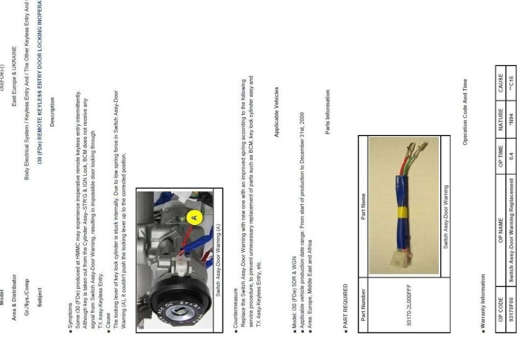

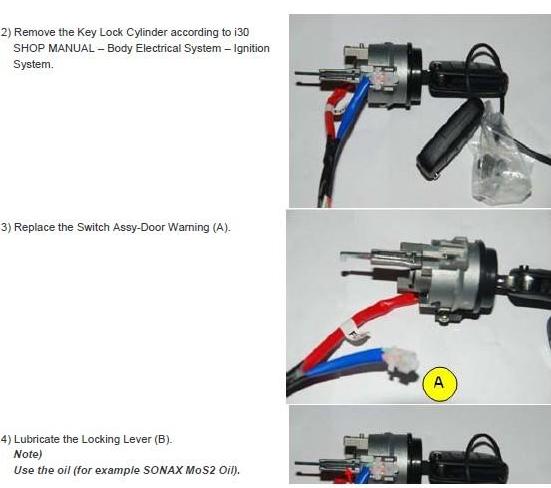

Měl jsem stejný problém na mém i30 předksichtolift, r.v.2010. Musel jsem někdy zamykat ručně. Někde jsem stáhl " troubleshooting" k tomuto problému. Řešení je rychlé, primitivní, ale povšimněte si několika detailů:( omluvte mou úpravu dokumentu)
1. Kterých aut se to týká - od zač. výroby do konce prosince 2009.
Vypadá to, že se vy.rali na "nějakou kvalitu" a rvali to dál, nebo jak je zvykem výstupní kontrolou projde vše- viz mé auto r.v. 2010.
2. Vymění kablík s mikrospínačem a " pro jistotu" namažou táhlo, aby měkká pružina lépe sepla spínač - nelze jen namazat zámek spínačky.
3. Tenhle fajl mám od 10/2010, dokument je z 5/2010, ale dosud některé servisy neví o co jde a nečtou interní biltény od importéra ( viz předešlý příspěvek ze Slovenska - tím nemyslím jen Slovensko, ale mám vlastní zkušenost s jinou závadou, kde mi technik řekl - to jste první kdo má tenhle problém tak to nám tu nechte auto na týden).
Mě to spravili při garančce v červnu s názvem: "Výměna mikrospínače akce 2011-003"
text zak. listu: "Recall:00CC09 i30(FDe) Remote Keyless Entry Door Lock"
