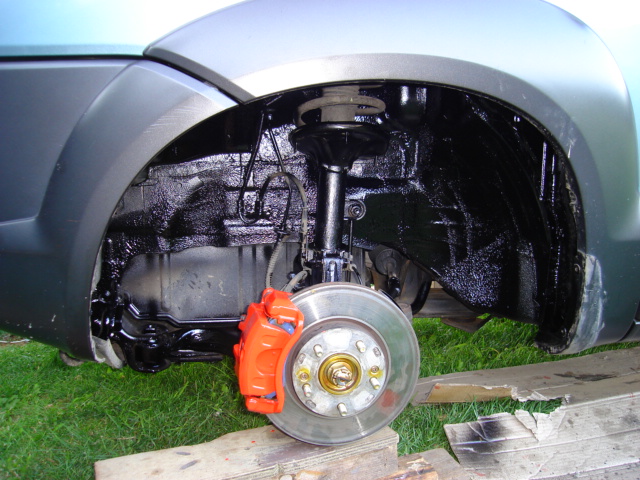

Někde asi soudruzi udělali chybu,nebo snad ji dělám já, že při každém mytí je důkladně vystříkam?

Také to tak máte ?

bohuzel toto je i na jinych typech techto aut,proste za temi krycimi plasty se hromadi bahno,neboli prach z cest a pote to urychluje korozi plech.casti,prevence 1x za rok sundat a poradne vystrikat a obnovit nastrik proti korozi. vubc se ti nedivim ze te to prekvapilo.
jeste mas stesti zes tam nenasel hnizdo zizal :mrgreen: :mrgreen: a mohl jsi jit na ryby :mrgreen:

jojo to mam taky na jinech autech běžná věc

Hned mám lepší pocit :)
