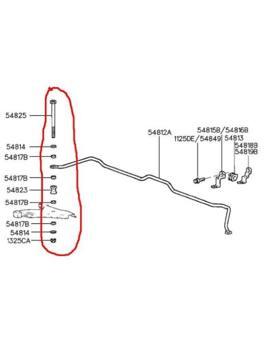

Krive disky urcite niesu,to som si isty....Na gume nejaka bublina moze byt ale co som pozeral tak som nic nevidel :-k ...Na stab. tyckach co su tie gumicky uz niesu 100%-tne je tam nejake vola ale nie velka,ale ak to je nahodou tym tak kde ich mam zohnat?zajtra skusim prezut zimne gumy na plechoch a uvidim....Ozaj,a moze to robit aj zla geometria?

Geometria by sa prejavila plavanim zo strany na stranu a volnym nereagujucim riadenim. Tycka stabilizatora beriem v Orakore v ZA, cislo dielu je 85-0438, cena cca 6eur/kus

Malu volu som nasiel v tychto "gumickach" ale neviem ci to moze byt tym...

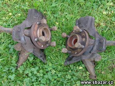

krive kola to urcite niesu,mozno tie gumy lebo uz maju nieco zasebou :D....homokinetaky mam vymenene lebo ako pises pri plne vytocenych kolach praskali...kotuce som menil minuly rok ale vtedy to nerobilo,to zacalo az teraz tento rok,mozno 2 mesiace dozadu...tehlice by som odpojil keby som vedel co je to :oops: lebo takyto nazov prvi krat pocujem.... :D

Tak tohle jsou těhlice

Este otazka-kde zozeniem tieto gumicky?lebo hladam na nete a neviem ich nikde najst a vsimol som si ze ich na aute vobec nemam :-k

V :hyu: je objednas bez problemu! :-)
