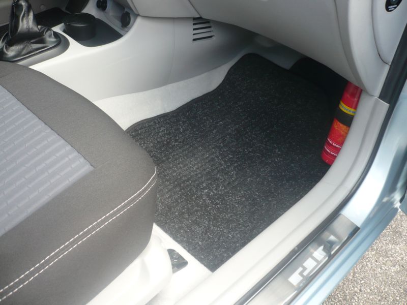

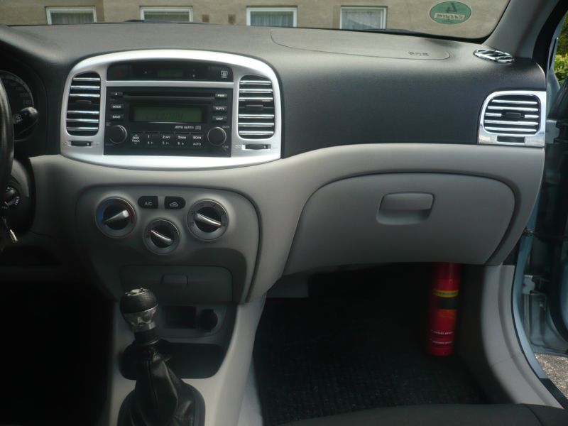

od 69pavel
vydrz dam ti tu foto jak to mam ja ,sedi presne teda aspon do Accenta,u i30 musis vyskouset pod predni sedacku
EDIT: jinak do auta prichazi v uvahu jen Praskovy a staci 1Kg,nejlepsi mas zajit do prodejny a primo vyzkouset jak bude sedet, je uzsi a tlustejsi.nejlepsi vyzkouset
