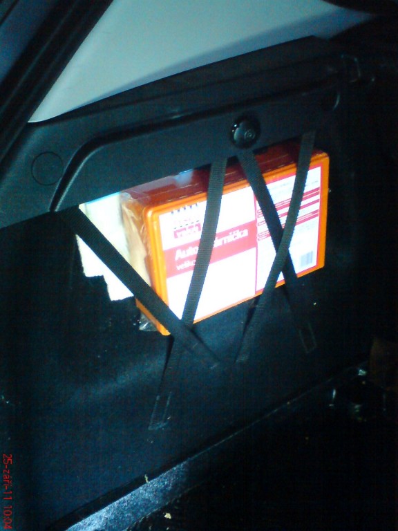

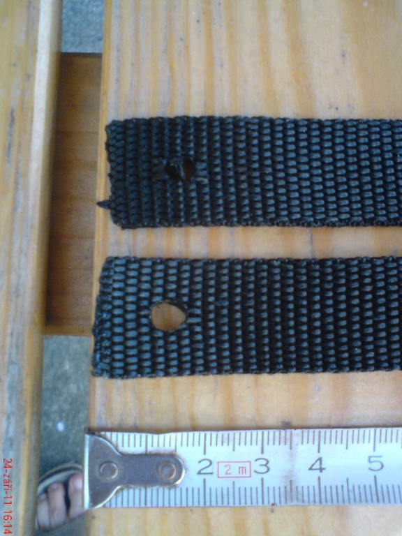

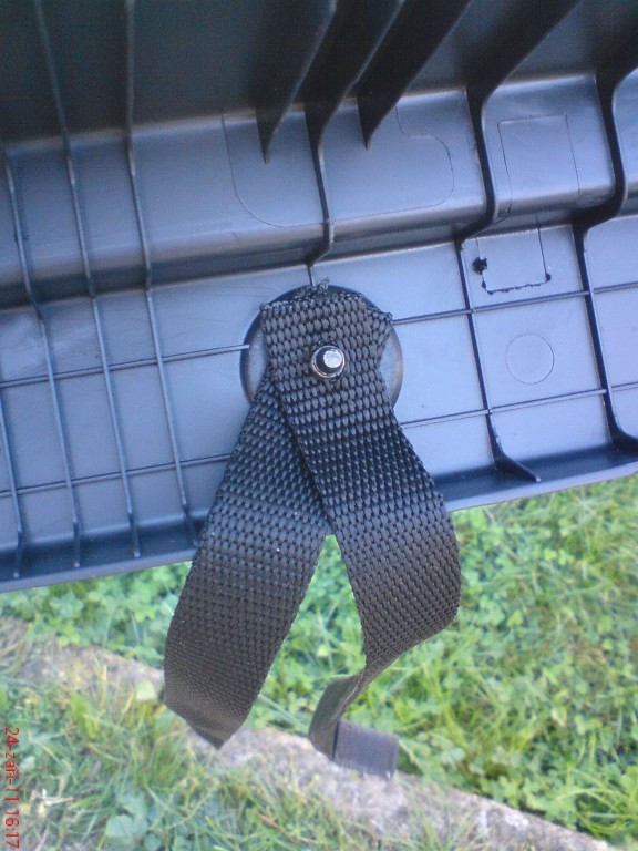

Ten papundekl opravdu nic neunese. Vyřešil jsem si to následovně. Sehnal jsem si popruhy a suchý zip. Další potřeby - nástrčkový klíč 10, křížový šroubovák, hřebík o průměru asi 3 až 4 mm, kombinačky, oheň. Odšrouboval jsem plastové madlo. Na odšroubování šroubu pod krajní plastovou krytkou je potřeba nástrčkový klíč 10. Ty ostatní jsou na křížový šroubovák. Madlo se sundá. Mezitím je potřeba využít manželku na přišití kousku suchého zipu na konce popruhu. Předtím jsem na ohni trochu přiškvařil konce popruhu, aby se netřepily. Zipu stačí asi 5 cm a to jen ten kus sucháče s „háčky“. Popruh je dlouhý cca 45 cm. Celkem jsou potřeba 4 kusy. V případě odporující manželky jde použít finta o lepším pořádku v kufru :D . Když hodně odporuje, nezbývá než vzít jehlu a nit do vlastní ruky, mě pomohl ten pořádek. Když je to přišité, je potřeba oheň. Hřebík držený z pochopitelných důvodů v kombinačkách se přiměřeně rozpálí a na druhém konci popruhů, kde není zip se propálí dírka (obr. 1). Průměr je takový, aby prolezly šrouby co drží madlo. Současně se díry přiškvaří a netřepí se. Pak se vezme madlo, dají do něj šrouby a nasunou se na ně popruhy (zespodu madla). Na prostřední šroub se dají dva (obr. 2). Na krajní šrouby po jednom popruhu. Hlavní je nasadit je tak, aby zip byl směrem k tapecírunku. Nasleduje nasazení madla a lehké přitažení všech šroubů, ovšem nesmí spadnout popruhy ](*,) . Až to ještě někdy budu dělat, ty díry udělám menší aby popruhy ze šroubů nepadaly. Když to bylo nasazené, popruhy jsem spodními konci přichytil zipem (obr. 3) a vyzkoušel jak to bude fungovat. Lékárna byla trochu volná, tak jsem ještě za ní dal hadr na ruce. Pak jsem dotáhl všechny šrouby. Když nepočítám šití zipů, bylo to hotové za 20 minut. Nad lékárnu se vešel ještě smetáček. Až se budu nudit a budu mít z čeho, ještě vyříznu nějaký deklík a přidělám ho pod popruhy, aby to celé bylo zakryté.
