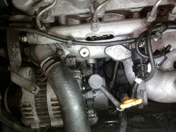

chtěl bych se zeptat, vedle alternátoru (viz. foto ) je co? servo? zřejmě mi tam prosakuje olej. Neřešil to někdo? díky

Daj lepsie foto...
Vyzera to na servo, ale nevidim kde ma nahon.... Pozri podla hadicky ci ide do riadenia...

Není to olejové čerpadlo? protože servo je pod altíkem

Je to vakuova pumpa! Lajcky posilovac pro diesel!Bolo píše:Ahoj,

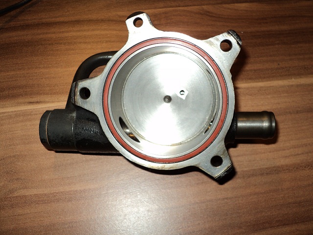

A můžeš mi ještě poradi, je tam nějaké těsnění? půjde koupit v

Kde koupím, neví někdo?

zkousel si u vasBolo píše:Kde koupím, neví někdo?

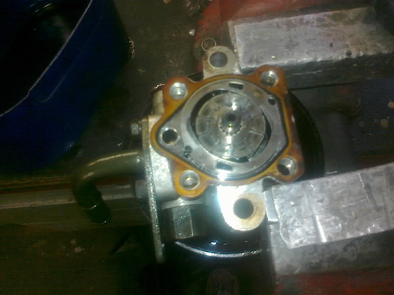

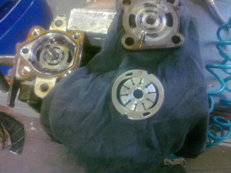

Ahoj klucí,tak jsem si odpoledne trochu zapitval a našel závadu.Pumpa serva byla nejspíš už načatá a tou mojí výměnou oleje jsem jí asi dorazil.Boční stěny kola pumpy byly tak zedřené,že kolo nedoléhalo k bočním stěnám a tlak utíkal bokem pryč.Nejspíš docházelo i k přetlaku mezi kanálkama,proto pumpa občas nefungovala vůbec.Nafotil jsem pár foto pro inspiraci.Také jsem zjistil že do pumpy se dají vnitřnosti koupit nové dle katalogu hyundae,takže pro příště
