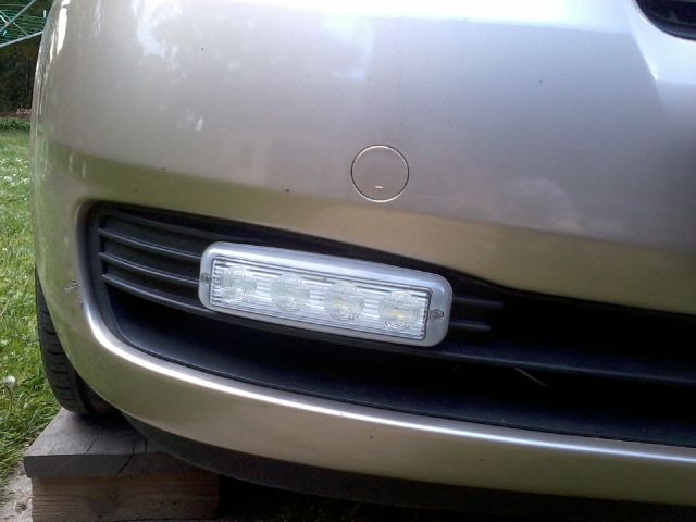

Jednoduchý návod, ako namontovať LED svetlá.
1. Odmontujeme predný nárazník s maskou.
2. Pomocou vyrobenej papierovej šablóny naznačíme umiestnenie svetiel, po obvode navŕtame a vyrežeme otvory. Svetlá prichytíme skrutkami. Namontujeme nárazník.

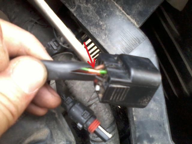

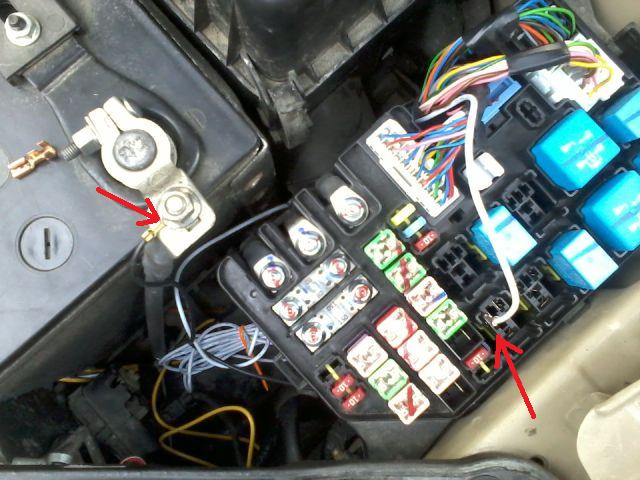

3. Žltý kábel pripojíme na parkovačky. (Riešil som to odblankovaním malej časti zeleno-hnedého drôtu parkovačiek a na neho som pomocou krimpu prichytil žltý kábel led svetiel. Spoj som zatavil tavnou pištoľou a prelepil izolačnou páskou.) Čierny kábel pripojíme priamo na záporný pól batérie, biely v skrinke na kladný pól, ktorý je aktívny po zopnutí zapaľovania (viď. foto).
Odblankovaný kábel parkovačiek
Pripojenie čierneho a bieleho vodiča

Prichytenie led svetla

Jen já ten plusový vodič připojil přímo na baterku ..

Ještě bych se chtěl zeptat. Ten bílí kabel se dá na něco co je aktivní při startě. Na co to mám dát? Stačí zasunout pod nějakou pojistku? V tom případě pod jakou?
Re: Montáž LED svetiel na denné svietenie
Napsal: 09 čer 2013, 17:13
od MICHAL77
Je úplně jedno zda máš accenta MC, či LC a nebo starou X-3, jsou to jenom a jenom auta a el. je defakto stejná.
Osobně to mám připojené na alternátor a proto to začne svítit až ve chvíli kdy altík začne dobíjet a je to pohoda.
Napsal: 09 čer 2013, 17:17
od janl
Takže pojistka alternátoru? Raději se na vše ptám, ať něco nezblbnu.
Předem děkuji.
Napsal: 09 čer 2013, 17:49
od MICHAL77
Ne přímo na altík na drát pro kontrolku dobíjení, po nastartování se změní v + a tím pádem zhasne kontrolka a zapne se denní svícení, naprosto jednoduché.
