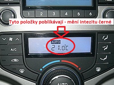

Zdravím!
Na novém :hyu: i30 mám displej automatické klimy, který je umístěný pod displejem autorádia.
Jakmile je podsvícení palubky na max. pak je vše ok. Jakmile jenom trochu ztlumím podsvícení potom začnou různě poblikávat (spíše měnit intenzitu černé) nápisy AUTO, A/C a hodnota nastavené vnitřní teploty.
Přitom rádio i palubní počítač jsou úplně ok, tam nic nebliká. Jedná se pouze o displej klimy.
Setkal se tu už někdo s tímto úkazem? Je možná oprava, nebo je to zase vlastnost :( (např. výměna potenciometru atp.)?
Díky za jakékoliv postřehy!

Ked zatazim viac displej, dam fukar na max tak mi to tiez blika... Budem to riesit pri najblizsej nasteve servisu... Je to dost neprijemne ked to blika...

Ano presne ted displej.... Meni intenzitu ciernej a cely jemne blika...

Je strašně divný, že to nedělají vůbec ty ostatní displeje. Taky se mi zdá, že na volnoběh to bliká víc. Myslím, že to bude špatným napájením toho displeje, ev. kolísáním napětí vlivem stmívacího potenciometru, ptže při intenzitě podsvícení na max. to nedělá vůbec nic a je to ok. Zase ale při denním světle je to taky v poho i na tlumené podsvícení. Nevím, co si o tom myslet, každopádně mě to štve, takovej doutnáček.
Budeš to reklamovat na garančce? To by mě strašně moc zajímalo, co Ti na to řekli.
Taky nevím, jestli to dělá i ostatním lidem nebo jenom nám dvěma.
T.

Uz to teda niekto bol reklamovat? Aj mne ten display blika pri tlmenom osvetleni, pri maximalnom je to ok.

Dnes som bol v :hyu: servise a objednali mi novy kus ovladania klimy. Tak uvidim ci to pomoze, alebo je niekde inde zakopany pes.

Tak dnes vymeneny cely modul ovladania kurenia ( cena 911€ vymenene v zaruke ) a vysledok je taky isty :( Povedal mi technik, ze mam zle napojeny troj-blik a ten moze stahovat dake napatie a preto to blika. Zevraj oni to napajaju inde ako to mam ja ( pod radiom ). Ale vsimol som si, ze to blika iba ked je vonku teplo. Rano ked idem do roboty tak to este neblika, tak neviem ci to moze byt sposobene s tym modulom troj-bliku. Vam co to blika, mate troj-blik?

To je podle mě pitomost.
Tipnu si na nějaký nekvalitní, poddimenzovaný kondenzátor v jednotce.
Většinou když zakmitávají digitální obvody tak se dává 100n kondenzátor přímo na nožičky toho IO.
Skusil bych na napájení té klimatizace přidělat 100n kondenzátor + nějaký elektrolit 1G na 35V co to udělá a pak na vývod ovládání osvětlení...

Podle mě je zrada v napájecím obvodu displeje který je vošizený.
Prostě co skusit na napájení a podsvícení displeje připojit kondenzátory? Ovšem to už se v tom musíš trochu vyznat....
