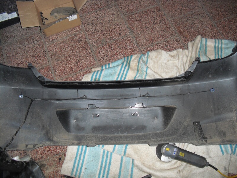

Chtěl bych namontovat parkovacího asistenta, ale nevím, kde udělat díry pro čidla, abych něco nenavrtal. A jak protáhnout dráty. Poradí někdo? =D>

AK si kúpiš sadu, je tam pribalený vrták.Aj keď mám i30, konštrukcia je rovnaká. Ak chceš byť mimoriadne opatrný, tak najdi i20 s asistentom a odmeraj, kde to majú namontované.Za nárazníkom je polystyrén.Jediný problém je ,kade dostať káble dnu.
Skontroluj podlahu kufru, možno tam máš gumenú záslepku.

Tady máš postup z Getze:
http://getzclub.net/viewtopic.php?f=21& ... b3f63b8d9c
Odpoledene sem hodím fotky z i20 (dávám kouli tak to mám rozdělaný nárazník)

Petře díky, jestli budou ty fotky z i20 bude to perfekt, ten nárazník je přece jen připevněný jinak než Getz.

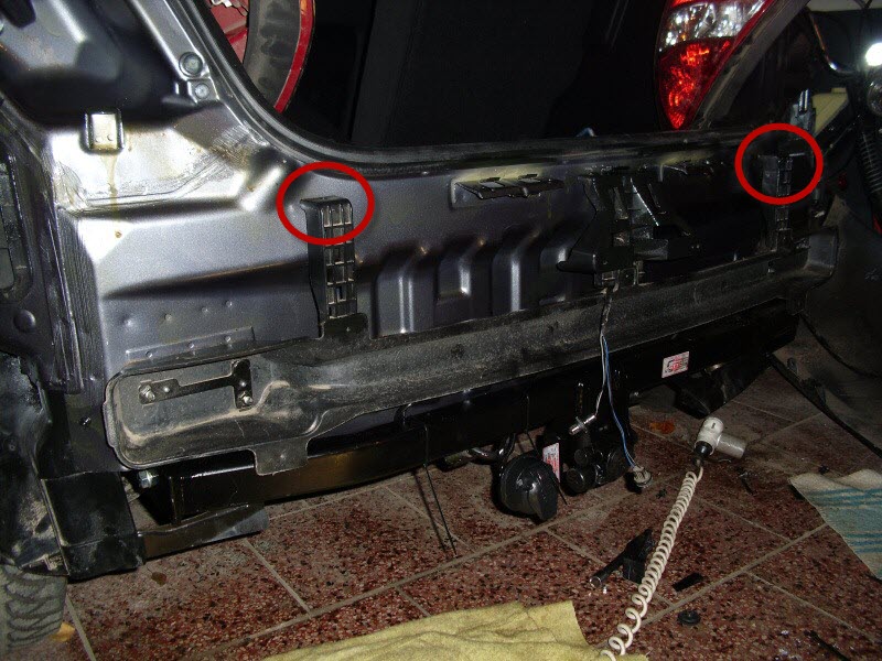

Jo ten nárazník je přidělanej pěkně na prd :wink:
origo přidělaný senzory:
Sundáš světla - tahem k sobě!!!!!
Mrkneš zespoda kde jsou všechny ty plastový nyple na křížák a odšroubuješ je. Musí se oddělat i zadní lapače (drží na něm plastové podběhy) - a pokud nemáš nějaký spešl šroubovák-křížák tak sundej i zadní kola :(
Největší magořina je vyznačená níže na obrázku. Velmi dlouhým křížovým šroubovákem to zespoda hezky povolíš, ale zpětná montáž těch nyplů je doktořina jak vyšitá. Možná je jednoduší způsob, ale nepřišel jsem na něj.
Kabely od senzorů jsou vedeny průchodkou u pravého podběhu. Nad podběhem (uvnitř) je "upevněna" el. paskou (si tam jen tak plandala) řídící jednotka. A pokud ti bude přebývat cca kilometr drátu tak ho smotej do klubíčka a hoď ho do podběhu jak se to dělá v servisech u nás!!!
Hodně štěstí.
