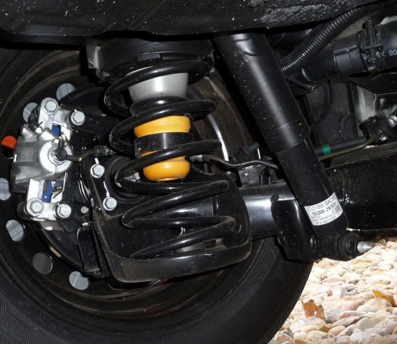

Dobrý den všem,založil jsem toto téma pro všechny,kteří mají problémy s oddskakováním a hluky zadní nápravy u nových vozů Hyundai IX20 všech motorizací.Výrobce se k tomuto vážnému problému nezná a vydává jej za uspokojivý stav.Jedná se však o vážnou konstrukční vadu ! Cituji výňatek z článku ve Světě motorů č. 40/2011: Jde o lomoz a odskakování zádi na nerovnostech.Boule v asfaltu dokáže záď v zatáčce odhodit metr stranou v rychlostech,v jakých by nikdo nic špatného nečekal....podvozek je tak špatný,že si toho všimne i vaše manželka na cestě do supermarketu......! Řešení existuje,v případě zájmu mne kontaktujte zde na fóru,nebo na 603424639. Franta
Rád bych zdůraznil,že ačkoliv se diskuzi nevyhýbám,je můj příspěvek věnován zejména těm,kteří výše popsané špatné vlastnosti pociťují a chtěli by je odstranit. Nemohu vyloučit,že podobně jako u vozů Kia montuje výrobce souběžně různé tlumiče a proto se vlastnosti projevují různě a někdo je spokojený a někdo ne. Věc je vážnější než vypadá,neboť kolo,které je ve vzduchu nebrzdí a o zásahu elektronické stabilizace tak lze s úspěchem pochybovat.Mimo to bude vůz díky rázům z hlediska torzní pevnosti karoserie rychleji stárnout. Nejlepší by samozřejmě bylo aby tento problém odstranil výrobce v rámci záruky,ale z mého pohledu je to cesta velmi složitá. IX 20 jezdí zatím málo a tlak na výrobce není jak vidím i podle odpovědí zde dostatečný. Kdo tedy má skutečný zájem a rád by měl auto takové jaké si při koupi představoval,může mne kontaktovat na frantaservis@gmail.com. Toto sdělení není komerční,prozatím jde jen o shromáždění faktů a průzkum. Franta.

Myslím,že jste v H 20IX nejspíš nikdy nejel,skutečnost je taková,jak se v článku píše,ať je redaktor zaujatý nebo není. Z technického hlediska je zvolená konstrukce nesmyslná a ubírá se právě opačným směrem než u VW koncernu. Divné,ne? Pokud máte o věc skutečný zájem,sledujte prosím toto vlákno. Franta

Souhlasím,stejně jako někdo zde na Fóru uvedl,že Svět motorů nadržuje Škodovce,musím konstatovat,že V Německém Rüsselsheimu,kde byl podvozek H20IX "vyladěn odvedli Němci pěkný kousek práce. Bohužel však jen pro sebe a německé vozy. Nepříliš dobré koncernové tlumiče Hyundai/Kia jsou proti všem současným poznatkům uchyceny v takovém místě,kde nemohou svoji funkci uspokojivě plnit. Na svém voze jsem toto uchycení bez zásahu do konstrukce vozu a homologací změnil a výsledek je překvapivý. Hluky a odskakování jsou pryč,jízdní vlastnosti jsou skvělé! Zkrátka Němci to dobře věděli......... FrantaDEE píše:Ahoj ve spolek. Mám najeto cca 15tis. km a za tu dobu mě podvozek překvapil asi 4x. Přitom jedenkrát to bylo opravdu až kritické. V malé rychlosti okolo 60km/h odskočila záď takovým způsobem, že jsem málem netrefil nájezd na most. Stejné místo jsem poté projížděl ještě 2x a pokaždé došlo k velmi citelnému odskoku s výraznou změnu směru jízdy! Drobné odskoky vůbec nepočítám, těch si člověk s ix20 užije požehnaně. Chování zadní nápravy je pro mě největší slabinou ix20.

Souhlasím s Vaším názorem,je to jak píšete,přesto však není třeba výše popsané vlastnosti zadní nápravy shovívavě tolerovat,jsou odstranitelné a to je pak autíčko,jedna radost,jako to mojeErik-TT píše:priznám sa, že raz ráno, keď som išiel do práce som tesne, ako mi skočila oranžová na semafore rázne pridal asi na 60 km/h a išiel takou rýchlosťou do zákruty. Vtedy ma zadok auta hodil asi pol metra do boku šmykom a dosť to bolo citeľné, ešte som si povedal, že keby bolo napršané, auto dám na bok alebo zoberiem oproti semafóry... Odvtedy som opatrný pri zákrutách, samozrejme, že tento šmyk a hodenie auta bolo spôsobené rýchlosťou do zákruty a ničím iným...

Né, nejel. Ale na základě tvzení jedno přispěvovatele se čtyřma příspěvkama a jednoho článku ze světa motorů (který jsem neviděl) bych zrovna s uchycením tlumičů nehýbal. Už jen proto, že ostatní to jako tak tragický problém nevidí. Tím myslím jak členy fóra, tak novináře.frantaservis píše:Myslím,že jste v H 20IX nejspíš nikdy nejel,skutečnost je taková,jak se v článku píše,ať je redaktor zaujatý nebo není. Z technického hlediska je zvolená konstrukce nesmyslná a ubírá se právě opačným směrem než u VW koncernu. Divné,ne? Pokud máte o věc skutečný zájem,sledujte prosím toto vlákno. Franta
Přestaňte tedy (pochopil jsem, že si vykáme) dělat tajnosti a hoďte nějaké fotky, informace, nebo něco jinak užitečného. Né jen citaci z nějakého článku. Nebo z toho kouká business?

Nevím, jestli členové sekce ix20ky četli příspěvky o New Accentech, ale spousta majitelů právě New Accenta řešili ty samé problémy jako Vy, s odskakující zadní nápravou .... a příčina byla jediná
špatné tlumiče. Po výměně tlumičů za kvalitní ( KYB ) tento neduh úplně zmizel. Pár jedinců měli tlumiče od výrobce dobré, ale většina z nás, jsme si je měnili na svoje náklady
servis se k tomu většinou stavěl zády a nebo nabízel ( v některých případech ) výměnu, ovšem opět za stejnou značku tlumičů, jakými byl vůz osazen z výroby.
Máte na výběr .... buď se handrkovat se servisem o výměně, ovšem s nejistým výsledkem, že nové tlumítka budou kvalitnější nežli ty původní a nebo to řešit koupí tlumičů značkových a mnohem kvalitnějších ... ovšem za svoje
Dneska si užívám pohodovou a hlavně bezpečnou jízdu na tlumičích Kayaba a další naši členové na komponentech od Monroe nebo Sachs .... mě vyšly na 8 000 kč a výměnu jsem si dělal sám ... takže úspora za práci.
