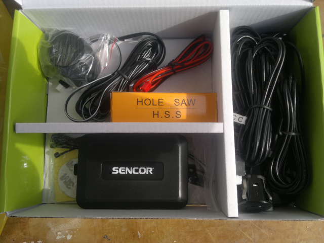

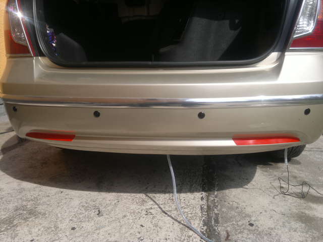

Vzhledem k tomu že tatík již stihnul žabáčka pokřtít o vrata na zadním lemu blatníku.Rozhodnul jsem že mu nainstaluji parkovacího asistenta použil jsem tento :http://www.levnealarmy.cz/eshop/parkova ... black.html finální umístění displeje bude dořešeno na jaře nejspíš v souvislosti s výměnou radia. instalaci jsem prováděl po chvilkách asi týden vždy po práci ale když by se na to člověk vrhnul naráz tak si myslím že za 2-2,5 hodiny není co dělat. Nářadí není potřeba žádné speciální fréza na otvory pro čidla v nárazníku je dodávána v krabici s asistentem. Možná by to bylo pohodlnější sundat zadní nárazník ale já jsem to zkusil vytvořit s nárazníkem na voze a dá se to také v pohodě a pokud člověk dodrží postup podle návodu k montáži dodaného s výrobkem tak není čeho se obávat.
Řídicí jednotku jsem umístil do "lavoru" k rezervě a k průchodu do vnitřku jsem použil tovární otvor dle mého nejspíš příprava na průchodku k el.instalaci na tažné zařízení. Kabel od displeje z palubky jsme dozadu protáhnul podle pravého sloupku dolů na práh a pod obložením prahu jsem to natáhnul až do zadu do kufru k řídicí jednotce kablík je v kufru volně na podlaze pod podlážkou a je zatím než dokončím uplnou instalaci displeje fixován papírovou maskovací páskou aby se náhodou někde nepřeklepal. Kabeláž od samotých senzorů jsem v zadním nárazníku zamotal do fixační spirály jako se používají v průmyslu ale myslím že postačovalo ji k sobě jen spáskovat elktrikářskou páskou na více místech.Napájení a impuls k aktivaci asistenta je veden samostaným kablíkem od pravé zadní lampy kablíky jsem protáhnul dolu pod nárazník a zamotal do fixace společně s kablíky z pravé strany od senzorů.

čidla v nárazníku

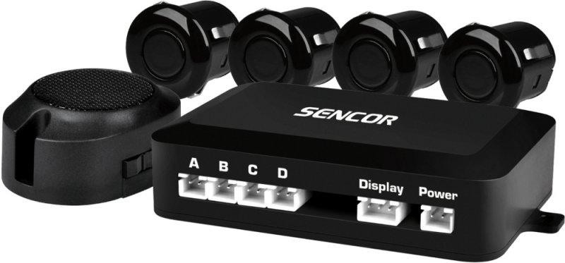

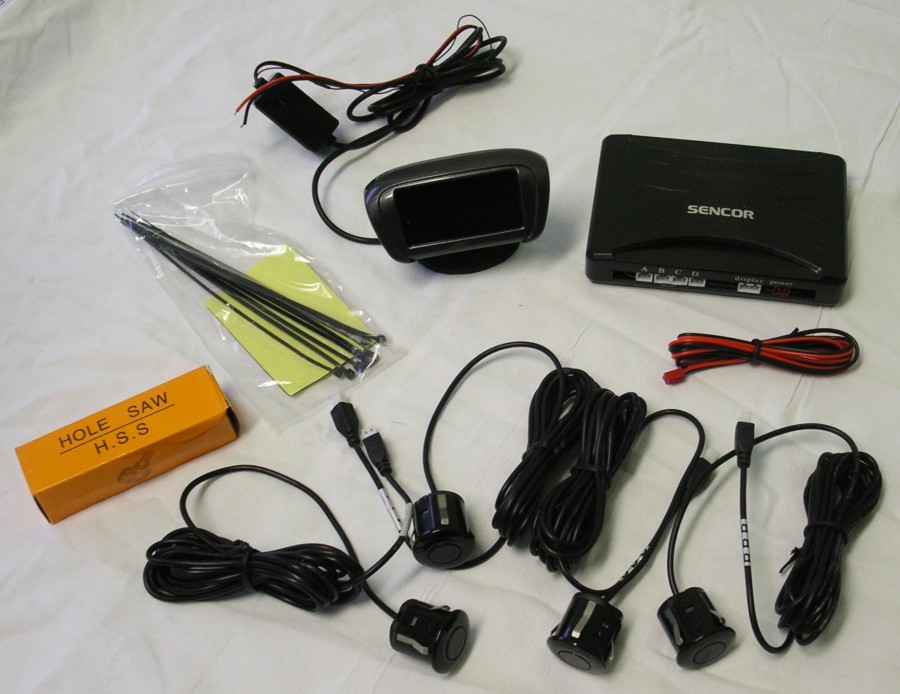

Rozměry řidicího modulu jsou 118 x 80 x 24 mm. Napájecí kabel je jeden metr dlouhý. Průměr čidla, části k zabudování, je 21 mm a hloubka 19 mm. Kabel čidla je 2,3 m dlouhý.
Řidicí modul se upevní v kufru. Naměřené údaje se do displaye posílají bezdrátově. V návodu je o tom zmínka jako o FM přenosu. Na stole to funguje bez problémů, uvidíme jak to bude naostro. :-) Odběr řidicí jednotky v provozu je 23 mA.

Display a přijímač, zřejmě v černé krabičce na kabelu. Tenký tvrdý drát je anténa s délkou 28 cm. Napájecí dvojlinka má délku 30 cm a propoj mezi displayem a krabičkou je dlouhý 112 cm.
Rozměry displaye jsou 85 x 41 x 15. Podstavec je gumový se samolepicí plochou. Tlačítkem se volí zvukový režim: mluvená upozornění, pípání, ticho.
Ve stojánku je kulový, volně otočný kloub. Odběr displaye v provozu je 60 mA.

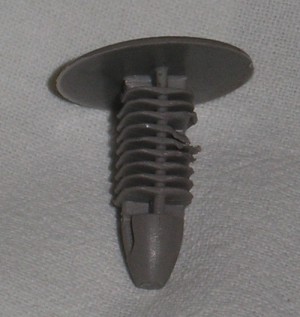

Rozhodl jsem se začít montáž displayem v kabině. Tady na fóru jsem nenašel informaci který drát je od zpátečkových světel, tak jsem si to zjistil sám. Podíval jsem se vzadu u sdruženého svítidla na dráty. Od žárovky po konektor vede oranžový a od konektoru na předek auta k pojistkám vede bílý s černým pruhem. Odkryl jsem práh u řidiče. Krytka u páček kufru a nárdže je přišroubovaná jedním šroubem. Kryt prahu drží dva nýty.
Našel jsem si ve svazku drátů všechny bílé s černým pruhem. Propicháváním izolace měřicím hrotem jsem našel ten správný drát. Vedou tam dva, nejspíš od každého světla zvlášť. Konečné místo pro připojení jsem ale vybral po svazku kousek dál jak ukazuje šipka. Tak to by bylo plus a mínus dopadlo velice šťastně, protože v tom místě je volný závit M6 v plechu.
