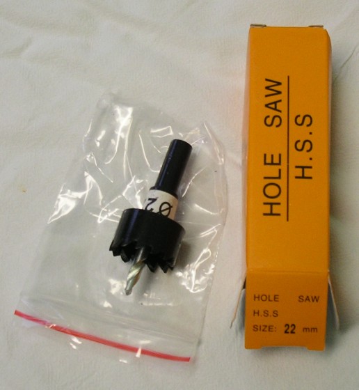

Vzhledem k tomu že tatík již stihnul žabáčka pokřtít o vrata na zadním lemu blatníku.Rozhodnul jsem že mu nainstaluji parkovacího asistenta použil jsem tento :http://www.levnealarmy.cz/eshop/parkova ... black.html finální umístění displeje bude dořešeno na jaře nejspíš v souvislosti s výměnou radia. instalaci jsem prováděl po chvilkách asi týden vždy po práci ale když by se na to člověk vrhnul naráz tak si myslím že za 2-2,5 hodiny není co dělat. Nářadí není potřeba žádné speciální fréza na otvory pro čidla v nárazníku je dodávána v krabici s asistentem. Možná by to bylo pohodlnější sundat zadní nárazník ale já jsem to zkusil vytvořit s nárazníkem na voze a dá se to také v pohodě a pokud člověk dodrží postup podle návodu k montáži dodaného s výrobkem tak není čeho se obávat.

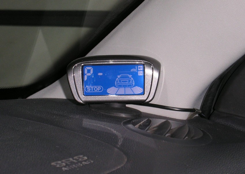

display na palubke:
po vlastnej skúsenosti sa mi zdá najlepšie umiestnenie pri pravom stĺpiku.Na "prekukávanie "medzi spätným a displayeom najmenej prekmitávajú oči.

Jak píšu v začátku na jaře bude displej umístěn na trvalo taky podle toho jak se osvědčí tady na středu palubky, s ohledem k tomu že tatík "na zrcátka" necouvá tak není až tak nutné ho dávat ke sloupku aby byl v zorném uhlu při pohledu do zrcátka.

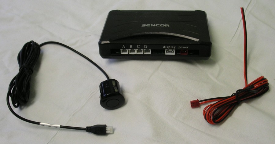

Ahoj, koupil jsem parkovacího asistenta Sencor PARK 200.
Re: Instalace parkovacího asistenta
Napsal: 20 lis 2011, 22:16
od jvs
Rozměry řidicího modulu jsou 118 x 80 x 24 mm. Napájecí kabel je jeden metr dlouhý. Průměr čidla, části k zabudování, je 21 mm a hloubka 19 mm. Kabel čidla je 2,3 m dlouhý.

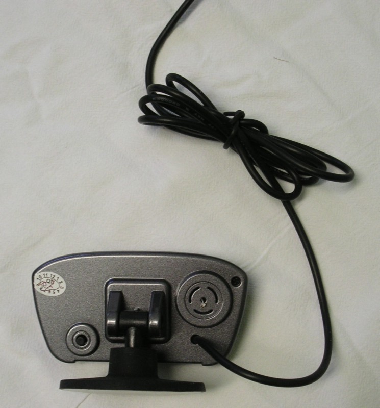

Řidicí modul se upevní v kufru. Naměřené údaje se do displaye posílají bezdrátově. V návodu je o tom zmínka jako o FM přenosu. Na stole to funguje bez problémů, uvidíme jak to bude naostro. :-) Odběr řidicí jednotky v provozu je 23 mA.
Napsal: 20 lis 2011, 22:34
od jvs

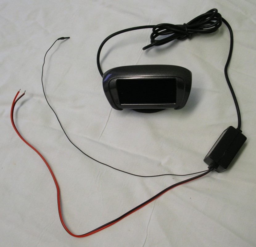

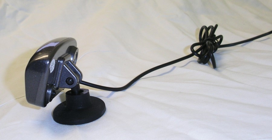

Display a přijímač, zřejmě v černé krabičce na kabelu. Tenký tvrdý drát je anténa s délkou 28 cm. Napájecí dvojlinka má délku 30 cm a propoj mezi displayem a krabičkou je dlouhý 112 cm.
Rozměry displaye jsou 85 x 41 x 15. Podstavec je gumový se samolepicí plochou. Tlačítkem se volí zvukový režim: mluvená upozornění, pípání, ticho.
Ve stojánku je kulový, volně otočný kloub. Odběr displaye v provozu je 60 mA.

No tak bezdrátový přenos údajů se mi dost líbí! =D> ale trčící displej na palubce, bude lákat nenechavé občany.. a pokud to budeš neustále přenášet, zachvíli tě to přestane bavit..

:D Hotovo. Ve středu jsem to dodělal, funguje to jak má a moje ženuška je nadšená. 8) O víkendu za světla udělám ještě nějaké fotky a pak to tu popíšu.

jinka je to pěkná hračička =D> Ale asi bych to dotáhl "do konce" a když už je to instalované u sloupku, zadlábnul bych to do něj.. Prostě tam udělal okénko a čučel by jen displej... měl bys po starostech s "potřebnými občany"..

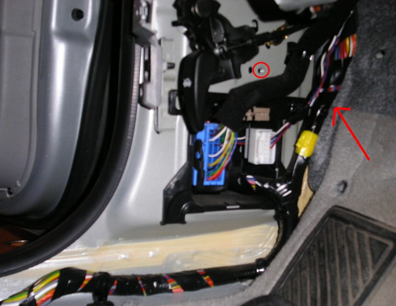

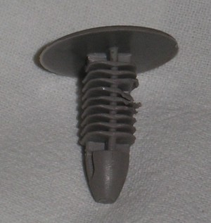

Rozhodl jsem se začít montáž displayem v kabině. Tady na fóru jsem nenašel informaci který drát je od zpátečkových světel, tak jsem si to zjistil sám. Podíval jsem se vzadu u sdruženého svítidla na dráty. Od žárovky po konektor vede oranžový a od konektoru na předek auta k pojistkám vede bílý s černým pruhem. Odkryl jsem práh u řidiče. Krytka u páček kufru a nárdže je přišroubovaná jedním šroubem. Kryt prahu drží dva nýty.
Našel jsem si ve svazku drátů všechny bílé s černým pruhem. Propicháváním izolace měřicím hrotem jsem našel ten správný drát. Vedou tam dva, nejspíš od každého světla zvlášť. Konečné místo pro připojení jsem ale vybral po svazku kousek dál jak ukazuje šipka. Tak to by bylo plus a mínus dopadlo velice šťastně, protože v tom místě je volný závit M6 v plechu.

od Martun
No vidíš... já bych to vrazil na konektor rovnou do světla...
