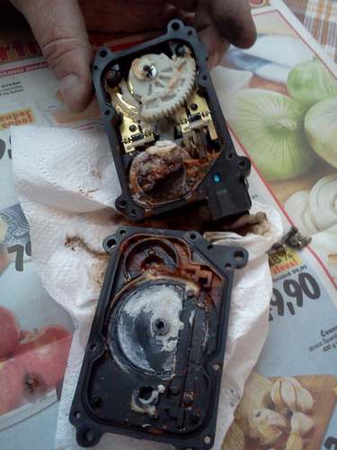

Máme Accenta 2000 sedan. Asi před čtyřmi lety nám pomalu odešel centrál u spolujezdcových dveří. V servisu to bylo několikrát a pokaždé se zmohli jen na promazání táhel a vodících plastů.

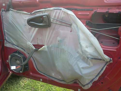

Tak jsme se naštvali a rozebrali dveře. Sundali tapacír. Teda dostat se k motorku co odemyká je práce pro gynekologa! U těch předních dveří je to fakt peklo.
Když jsme to dostali ven a rozebrali krabičku, která v sobě schovává motorek, tak jsme se nestačili divit.

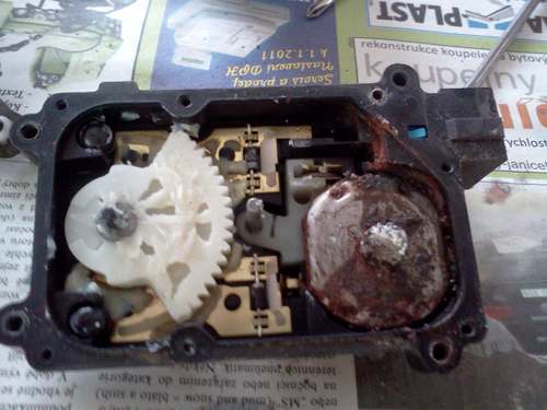

Dovnitř se dostávala voda, asi to po 6ti letech přestalo těsnit, ale už se nedostávala ven. Po otevření vyteklo trochu rezavé vody a objevila se zrezla hrouda kovu, což byl původně motorek :) .
Nevěřili byste co dokáže kontox a šroubovák. Asi po půl hodině se motorek rozhýbal a dokonce po připojení elektriky se i sám roztočil.
Takže gynekolog vrátil motorek zpět. Vše se zakrytovalo a měsíc jsme machrovali, že nám centrál funguje i na spolujezdcove dveře.
Spletli jsme se. Dneska uhodil v noci mráz. Auto týden stálo na parkovišti a dneska centrál u spolujezdce už nezafungoval. Vypadá to, že se opět dovnitř dostala voda a tentokrát to asi zamrzlo :(.

Taky jsem se s tím cca před rokem úplně stejně sral a do dneška to funguje :D/ chce to pořádně zalít WDčkem :mrgreen:
V zimě to někdy zamrzne ale po rozmrazeni zase funguje :lol:
Naštěstí mi to dělá jen u spolujezdce, ale dostat se k tomu a pak to tam rvát zpátky je fakt o nervy.

Jinak na acentu jsem měl komplet motorky z R19 a fungovalo to bezvadně.... Na nynějším mám origo, ale promazané a zabalené do igelitů..... Do dveří teče jako do kanálu.... ](*,)

k tým hrdzavejúcim motorčekom......
Najúčinejšia obrana proti mrznutiu vody, ktorej vtoku sa nedá zabrániť, je dierka od spodu aby vytiekla....potom nezmrzne :mrgreen:
