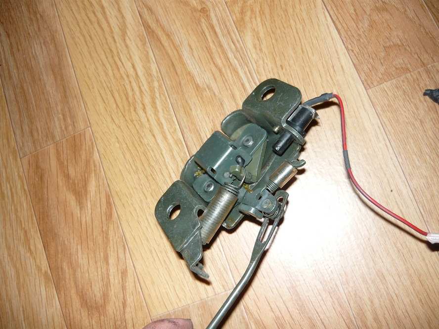

Zdravím ....mám dotaz nesvítí mi na palubovce kontrolka otevřeného kufru... koukal jsem ne ten zámek..a je vidět tam kde se zámek zacvakne..."u nárazníku" kabel a elektrikářská spona..."ta jak se používá k zapojení repráků...nevíte někdo jak to má být,aby to bylo zapojený....auto bylo ASI ťuklý trochu na zadek a buďto jim to vyletělo nebo to nezapojovali ..díky za rady David

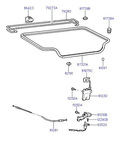

Měl by být pod zajištěním zámku spínač.

Je tam spínač -- takový zamačkávací kolík, něco jako tohle:
http://tuning-individual.cz/eshop/dvern ... 8KPGBrHmK4
Na obrázku Zbyňka Hanáčka je označen číslem 93520.
Když se kufr zavře, kolík se zamáčkne. Nevím, kde sehnat originál (přímo u Hyundaie???), ale asi by tam šel nějaký podobný. Drží jen na jednom šroubku (také je vidět na obrázku).

až se někdy potkáme tak se ti na to podívám - asi to budeš mít pryč od té nehody.

OK...budu rád...je tam vidět ta koncovka jak je stejná u reproduktorů..takže tam asi fakt chybí ten snímač

Nevíte vypadá ten snímač takhle?...tohle je zámek s coupe...jestli je totožný...díky

Jde mi jen o ten snímač...zámek má jiný i coupe...
