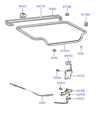

Měl by být pod zajištěním zámku spínač.

Je tam spínač -- takový zamačkávací kolík, něco jako tohle:
http://tuning-individual.cz/eshop/dvern ... 8KPGBrHmK4
Na obrázku Zbyňka Hanáčka je označen číslem 93520.
Když se kufr zavře, kolík se zamáčkne. Nevím, kde sehnat originál (přímo u Hyundaie???), ale asi by tam šel nějaký podobný. Drží jen na jednom šroubku (také je vidět na obrázku).

OK...budu rád...je tam vidět ta koncovka jak je stejná u reproduktorů..takže tam asi fakt chybí ten snímač :-(

Nevíte vypadá ten snímač takhle?...tohle je zámek s coupe...jestli je totožný...díky

Ne kombíku mám jiný.Jedině Ti co mají sedánka poradí.

Jde mi jen o ten snímač...zámek má jiný i coupe... :-k
