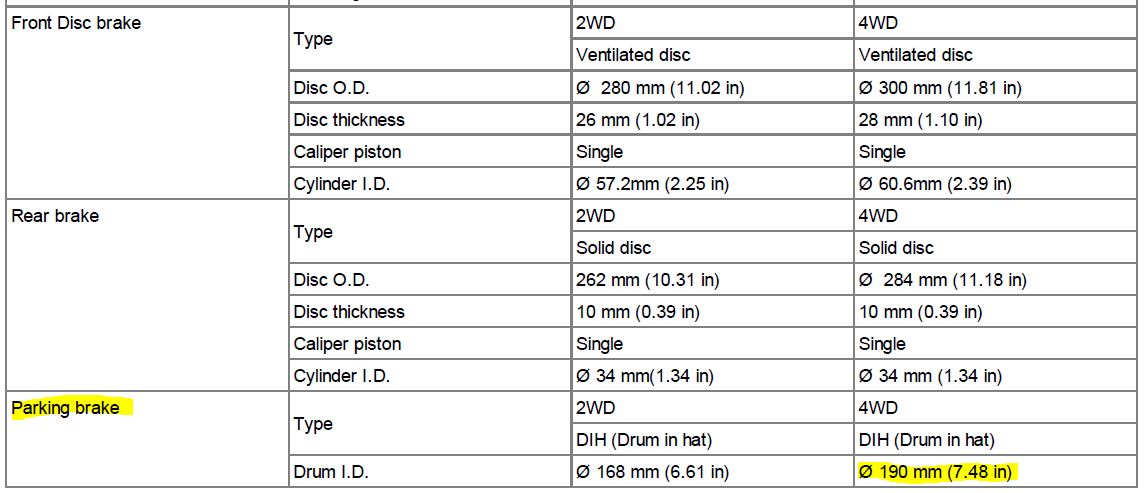

Re: I30 ruční brzda v zimě ?
Normalne, zadni brzdovy kotouc ma v sobe zaroven i buben, do neho das pakny a na kotouc trmen s destickami. Tahanim za rucku s pakny rozviraji.
Drtiva vetsina jo, myslim, ze i ty....mrkni jestli to mas taky tak (foto i30):
na obrazku je dobre videt, ze kotouc je vlastne nalepenej na bubnu :lol:
fotku jsem si s dovolenim pujcil

mám! to fakt tedy čumím :shock: Proto je tak krásně plynulá a ovladatelná... paráda!
brzda ix35.JPG (92.23 KiB) Zobrazeno 1042 x
