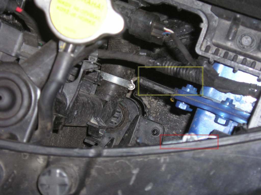

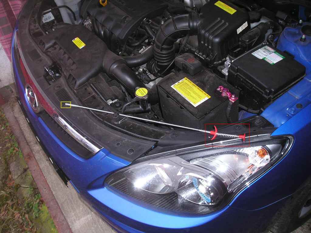

Když praskne lanko k otevírání motorového prostoru, je možnost víko prostoru otevřít i doma. Jsou k tomu potřebné dva předpoklady. Ten první, že alespoň kus lanka směrem k uzavíracímu mechanismu kouká z bovdenu, ten druhý alespoň trochu šikovnosti a buď 60 cm nějakého drátu, svářecí nebo nějaký tvrdý anebo udělátko (obr.nástroj), co se prodává v železářství za 30,- Kč.
Nejdřív je potřeba auto zdvihnout aby se pod něj dala strčit hlava (řádně podložit). Pak se kouknout za pomoci baterky jestli je vidět na lanko a jestli kouká ven. Když ano, je potřeba konec lanka chytnout udělátkem, které se prostrčí spodem (obr. pohled žlutě zarámovaná škvíra mezi plechy). Když se dostaneme žlutě orámovaným koncem k lanku, zmáčkne se knoflík na červeně orámovaném konci, vylezou takové packy do kterých se chytí lanko a zatáhne se.

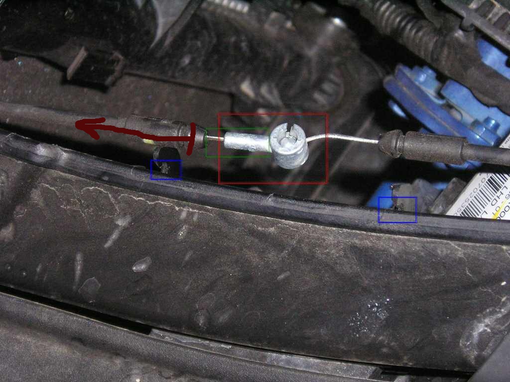

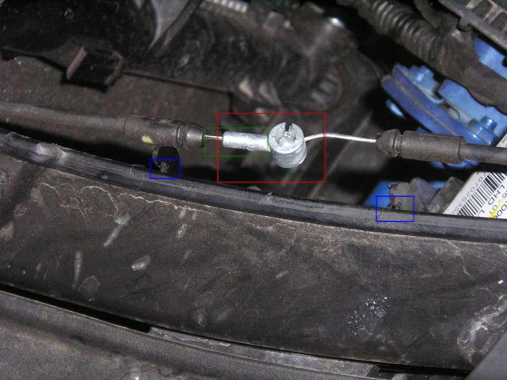

Když je na konci lanka ta hliníková spojka (obr. lanko červeně orámované), dá se to otevřít i drátem na konci ohnutým do U, aby lanko prolezlo a ta spojka ne (zelené orámování). Tam to chce ovšem nervy, než se to povede chytit. Jinak lanko je v plechových držácích modře orámovaných a tam se ten drát strká opravdu špatně.

Dakujem za ochotu poradit, ale to lanko je roztrhnute medzi spojkou a zamkom, tak ked ho taham tak ide von z boudenu .

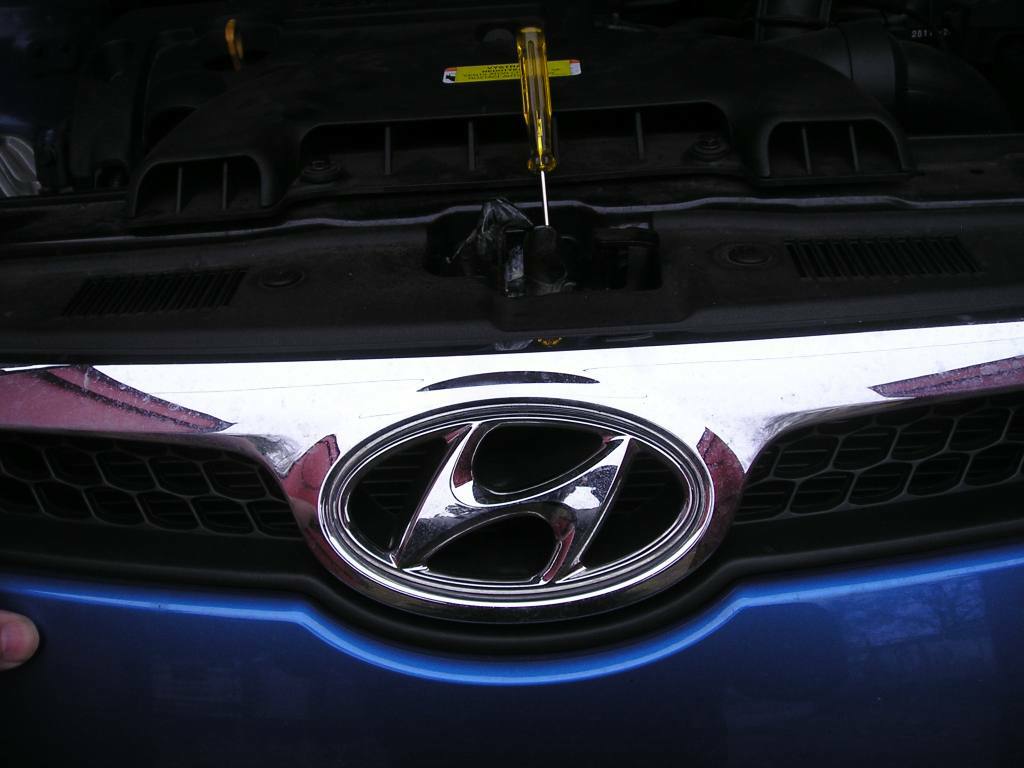

Tak tě asi nepotěším. Pokud nechceš lámat součástky, tak se tam asi nedostaneš. Kdyby šel ten znak vyndat bez poškození, mohl by si se dostat k pravé matici co drží plastový kryt. zámku. K levé nevím, tam není vidět. Kdyby se ty matice povolily, kryt by šel dolů a mohl by si buď povolit matice zámku nebo možná tenkým šroubovákem ten zámek zespodu odemknout. Jo při zdvižené kapotě by to šlo rozebrat za chvíli, jenže když by byla zdvižená kapota, tak proč to rozebírat. Ještě by snad šlo zkusit vytáhnout bovden co je v něm přetržené lanko, je tam v takových úchytkám. A pak zatáhnout za to lanko, jenže když bude utržené až v zámku, moc to nepomůže. Ale to by musel dolů spodní kryt motoru, aby jsi se tam dostal rukou a hlavně tam viděl. Asi bych to nechal na servis. Víc ti asi nepomůžu.

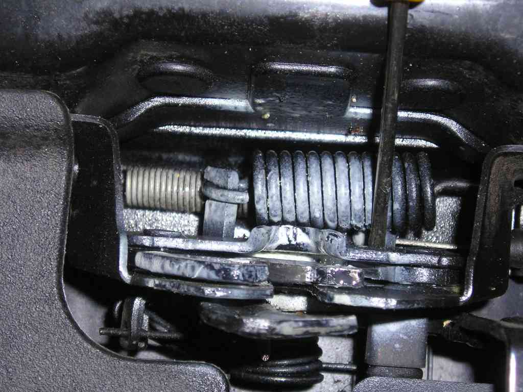

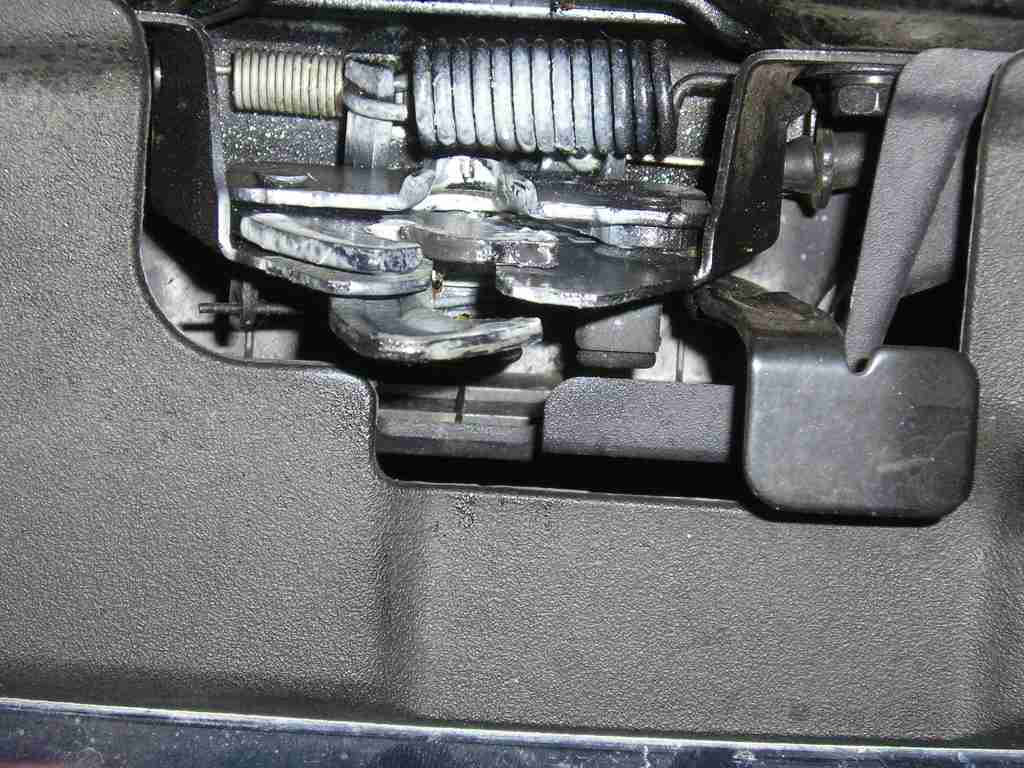

Ještě jsem pro tebe udělal jednu věc a to fotky jak to tam vypadá. Já už vím, co udělám až bude teplo. Vyndám zámek a proti tomu otevíracímu čudlu zepředu vyvrtám malou dírku na prostrčení drátu, kdyby to lanko náhodou taky prasklo. Pro názornost jsem dal šroubovák hrotem na to místo, které je potřeba posunout.
