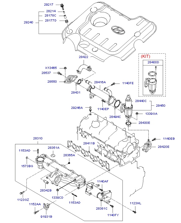

Tady mas schema okolo EGR ventilu (je pod cislem 28400D), zadny senzor jsem tam nenasel.
Vetsina problemu se odstranuje jeho vycistenim :)
